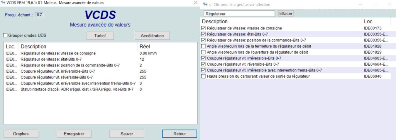

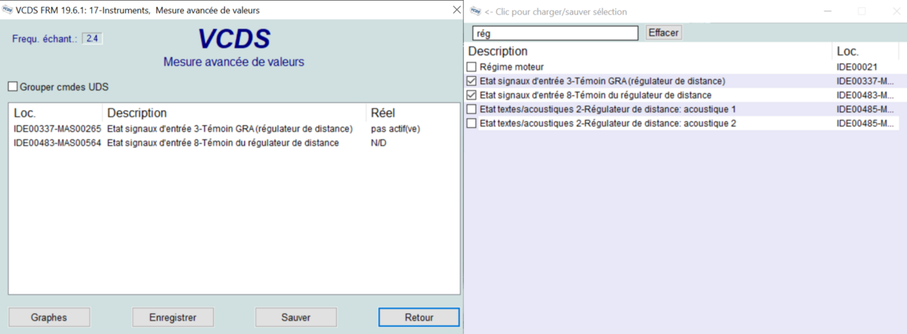

Comme déjà expliqué plus haut , tu dois trouver en valeur de mesure ton "on" et "off" du régulateur et cela n'a pas l'air d'être le cas ! ( voir une des tes première réponse )
Voir si dans le test des actionneurs , il est possible de mettre sur ON le régulateur de vitesse ?
Et si cela fait démarrer le régulateur de vitesse , remplace alors le levier avec le bouton on off
En effet, impossible de trouver ça !
Bonjour, je viens de passer en VCDS 19.6.1, refait un scan et des tests, mais hélas, je ne trouve aucune anomalie.

Pas possible de le mettre sur on et c'est cela le problème.
tu as la réponse à ta question alors
Donc soit tu fais un test avec un nouveau levier soit à l'aide d' ODIS tu lances un assistant dépannage et tu suis la procédure.
Ou alors un tour en concession .
