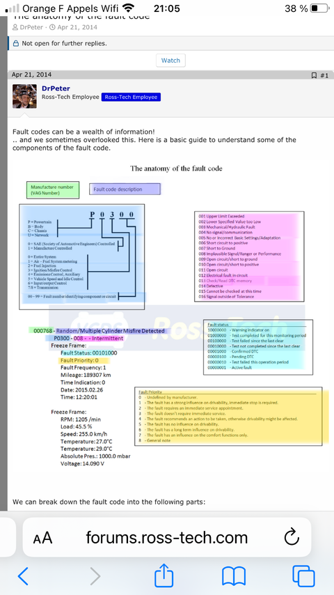

Ok bien compris, alors il faudrait commencer par faire un scan complet du véhicule avec un autre outil et voir le résultat
et voici la raison, car avec ce défaut par exemple l'ESP ne sais pas fonctionner.
Beaucoup trop d'incohérence dans le résultat de l'autoscan
- Transmetteur d´angle de braquage (G85)
Capture:
Etat du défaut: 01100100
Priorité du défaut: 2
Fréquence du défaut: 4
Compteur de RAZ: 66
Kilométrage: 393216 km
Heure: 0
Pourtant le transmetteur d’angle de braquage fonctionne (les feux directionnel répondent bien par exemple).

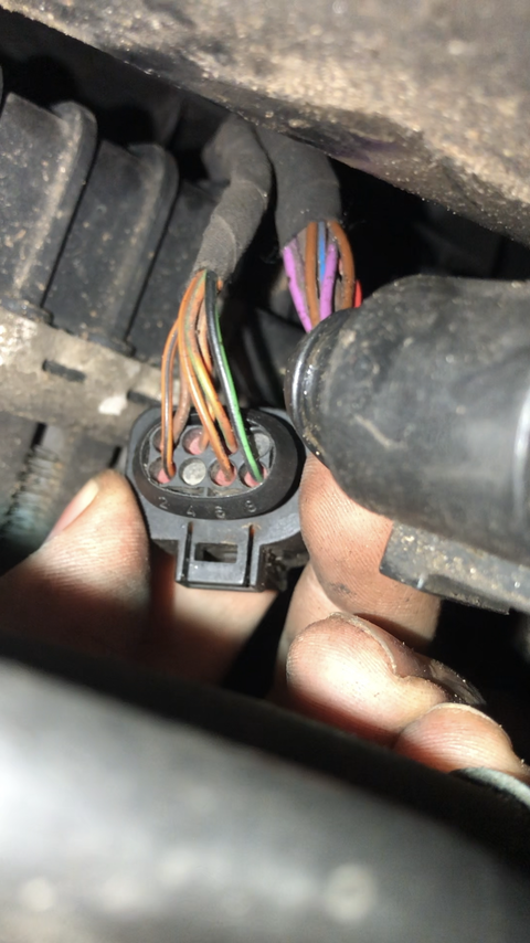

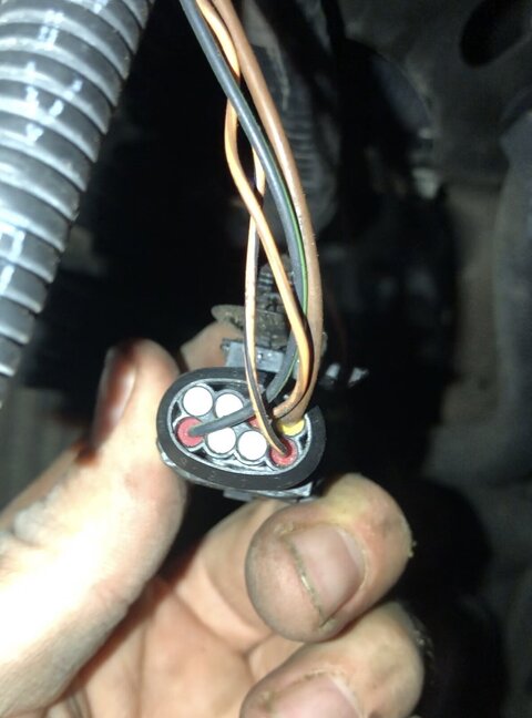

Bonjour et bon dimanche à tous,
Je l’avais indiqué comme piste potentiel je me devais de vérifier jusqu’au bout les connectiques sous le phare avant gauche.
Surprise une fiche a 6 fils et c’elle qui s’y connecte en a 4… je n’ai pas encore étudier cette bizarrerie jusqu’au bout mais c’est potentiellement une nouvelle piste. IMG_4711.jpegIMG_4710.png
Laisse tomber la piste, les emplacements sont bouchonnés donc c'est d'usine, rien à voir avec ton soucis.
Merci du conseil 👍🏼 je me suis dit que ça pouvait être simplement des fils supplémentaire en fonction des options. Et puis comme l’ACC fonctionne en démarrage difficile c’est que les fils manquant n’ont pas d’incidence.

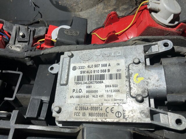

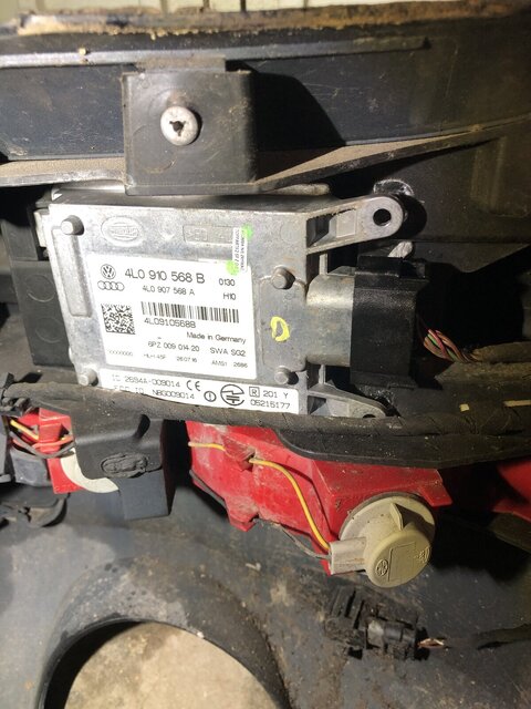

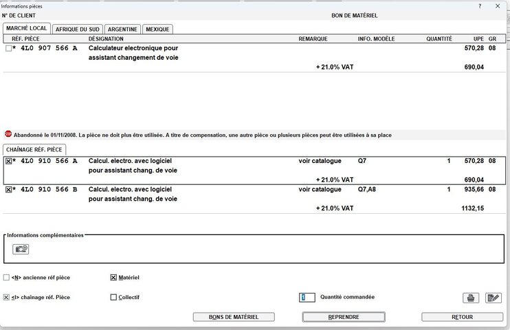

Petit hors sujet, je cherche la correction de mes autres pannes et ce soir j’ai investigué la non communication des calculateurs side-assist.
Il s’avère que 2 calculateurs esclaves sont montés… (ref 4L0907568A) forcément ça marche moins bien… et l’un est d’origine l’autre date de 2016… pourquoi avoir fait ça ? Moi pas comprendre….
Je vais acheter un calculateur maitre (4L0907566A) et croiser les doigt pour que ça fonctionne ! En espérant qu’il n’y a pas de protection composant à retirer mais il me semble que non concernant ce calculateur IMG_4721.jpegIMG_4722.jpeg

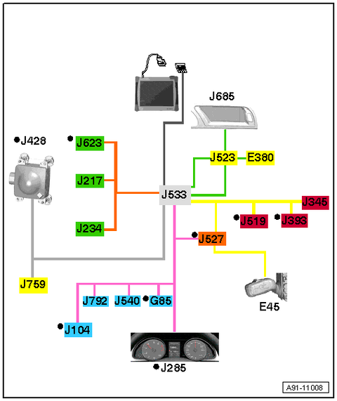

Maintenant si on part sur la théorie des calculateurs side-assist qui font buguer le régulateur je veux bien une explication.. parce que vu le schéma que j’avais posté il ne semble pas y avoir de lien entre les 3 calculateur…
