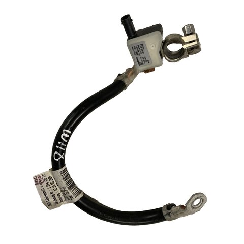

Possible de faire un scan complet avec vcds ?
Car les codes défauts renseignés sont pour une voiture avec contrôleur de charge sur la borne -
Tu es certain de ne pas avoir cela sur ta voiture ?
voici un exemple
je n'ai malheureusement pas VCDS, et je n'ai pas non plus ce genre de connecteur sur la borne négative, il s'agit d'un câble simple.
