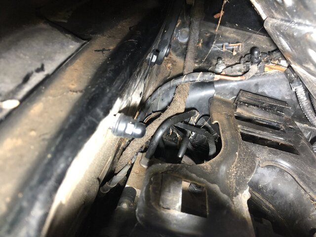

- Vérification de la gaine qui part de l’ACC (doute sur une connectique sale vers le garde boue)
- Nettoyage des masses dans la baie de parebrise car légèrement oxydé
- Prise continuité entre moteur et la masse du compartiment moteur (0,001 Ohm) : élimine la piste de la tresse de masse HS
- Vérification des connectiques et câblage autour du volant : RAS
- Vérification de tous les fusibles côté conducteur :RAS
-Vérification des volets d’admission : pas trop encrassé, se ferment correctement mais il est possible que les volets droits se bloquent parfois par intermittence avec la tige rotulé qui vient buter contre le boitier.
- Déconnexion et reconnexion fusible ACC : message ODB « ACC non disponible ! »
- Prise tension alternateur : RAS
Motif: Orthographe
Ton module ACC fonctionne essentiellement avec ton électronique de frein et de colonne de direction, les capteurs lui servant de référence sont dans ces deux organes si ils sont en défaut, ben ton ACC ne se remettra jamais. Résouds d'abord ces derniers avant de poursuivre, sinon tu vas galèrer grave pour essayer de remettre ton ACC. En ce qui concerne ton ACC qui se remet partiellement lorsque tu remettais ton ancienne batterie, ben c'est normal, les organes qui demandent le plus d'énergie au démarrage sont: Le moteur et l'ABS, donc quand ta batterie est faible ton moteur prends le relais et ton ACC fonctionne car ton niveau d'énergie est bas, et le système priorise l'ABS.
Merci pour ces 2 pistes potentiel et l'explication sur la batterie/présence ACC !
Concernant l'ABS le compartiment dans lequel il est, semble soumis à des infiltrations d'eau et il faut que je vérifie et assainisse quelques connectiques qui sont humide (voir photo). Je vais aussi vérifier tous les capteurs et câblage au niveau des roues. J'ai regardé mes anciens scan et le défaut "01316 - Calculateur de freins 004 - Aucun(e) signal / communication - Intermittent" en plus d'être présent dans la section 13, l'était aussi dans la section 34 correcteur d'assiette.
J'ai aussi eu par intermittence le message suivant à l'ODB: "braking guard: à-coup !". Dans les faits j'ai lu ce message 4 ou 5 fois depuis que j'ai la voiture et je n'ai jamais ressenti de freinage mais c'est peut-être un preuve de plus pour chercher un pbm au niveau du freinage.
Questions:
- Est-il possible de m'expliquer pourquoi le défaut "calculateur de freins" ressort dans certaines sections mais pas dans la section "03-frein ABS" qui n'a aucun défaut ?
- Est-ce qu'il y'a une manip à respecter si je débranche/rebranche le calculateur ABS (pour vérifier les connectiques) ? un codage par la suite ?
- Pour l'électronique de direction, que faut-il vérifier ?
Motif: précision sur l'a-coup du braking-guard
