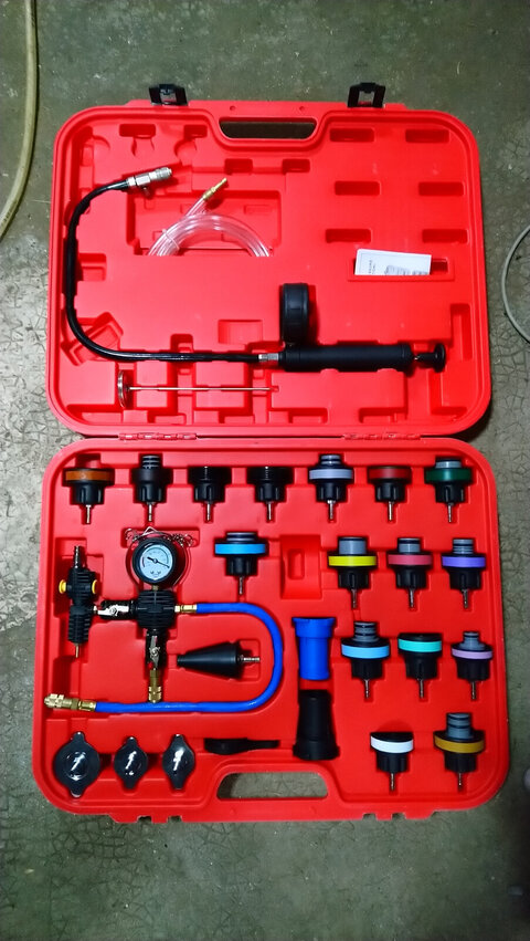

Ben il te faudrait mettre sous pression le circuit de liquide de refroidissement avec le matériel idoine :
Je suis en Eure et Loir limitrophe avec les Yvelines, si tu te trouves pas trop loin, tu peux passer me voir et on mettra ton circuit sous pression...
Pfff, quel imbécile décidément.
Ton problème est à chaud, donc pas besoin de vérifier la pression à froid avec du matériel comme je l'ai dit plus haut...
