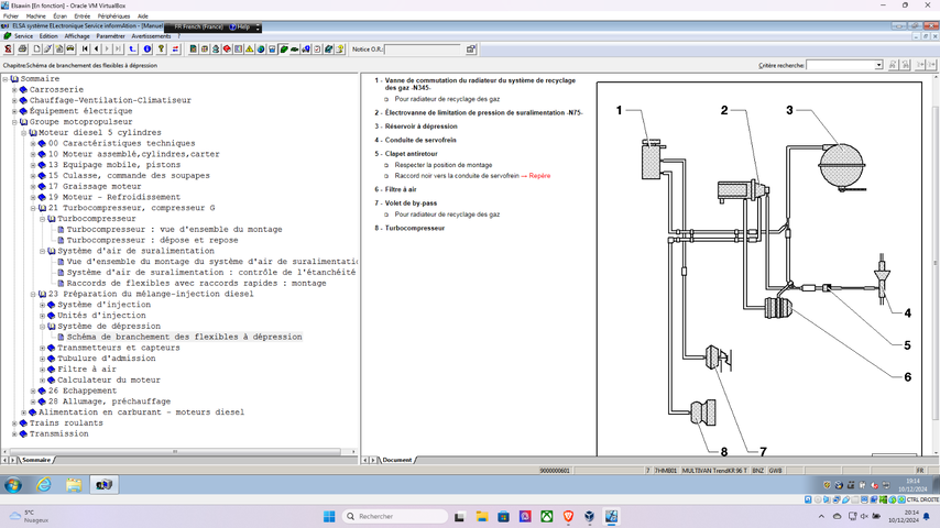

Salut a tous 👋
T5 transpoter multivan 2.5 tdi 130ch type BNZ de 2007.
Suite au remplacement de la culasse (Fissure -> gasoil dans huile😱), je n'ai plus de puissance et aucun voyant moteur.
Le véhicule roule a peu près correctement mais il n'a pas de couple, je suis obligé de tirer sur les rapports pour qu'il avance correctement.
Sur autoroute a la moindre côte, c'est la galère et obligé de rétrograder en 5 pour maintenir le 100 km/h pied au plancher !
Ce qui a était fait :
- culasse complète neuve
- 1 injecteur pompe
- réglage des 5 injecteurs pompe
- Kit joint pompe a vide
- Vérifications calage distribution
- Arbre a cames neuf, soupapes etc neufs également (culasse livrée complète)
- N75 electrovanne turbo neuve
- Capteur suralimentation neuf sur grosse durite en dessous du bocal de refroidissement
- la N345 electrovanne recyclage neuve aussi
- j'ai démonté la soupape qui se trouve sur le refroidisseur EGR et la membrane était trouée. J'ai changé la membrane par une neuve !
- contrôle visuel des durites de dépression
- contrôle visuel des durites de turbos
- Prise des compressions qui sont entre 29 et 30 bars par cylindres.
En inversant les tuyaux de dépression (en les montant a l'inverse du schéma VW) sur la N345 (que certains appelle la N218 ou N239) j'ai + de puissance mais c'est pas encore ça.
Je commence à sécher grave là !
Je n'ai pas de defaut au vcds
Quelqu'un a une idée ?
J'entends bien le turbo qui souffle sans problème mais on a l'impression que le moteur est bridé
Merci de votre aide je pars samedi prochain en vacances je ne sais plus où regarder !!!
Merci l'équipe !

J'ai remarqué aussi que pendant la conduite les injecteurs ne bougent pas ou presque pas.
J'ai également remarqué cet écart de l'injecteur numéro 2.
- Cet écart pourrait donner un manque de puissance ?

Une inversion de tuyau de dépression, une fuite sur le système de dépression/pression, un maivais régalge injecteur, un mauvais calage de la distribution (Peu probable quand même).
Si pas de soucis au VCDS, le soucis n'est pas surveillé par l'électronique, donc bridage soit pneumatique, soit mécanique.
