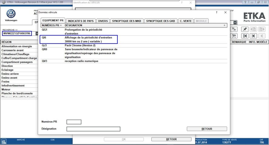

Et je corrige mon message où j'ai indiqué tous les 30000km ou tous les 365 jours, dans le tableau d'entretien c'est 30000km ou tous les 720 jours (2 ans), parce qu'on a toujours pas ton fichier VIN, mais j'ai comme la vague impression qu'on risque d'y trouver l'option « QI6 ».
EDIT (01/09/2021) : BINGO !!!

Ton VIN a été généré , voir pièces jointes...
