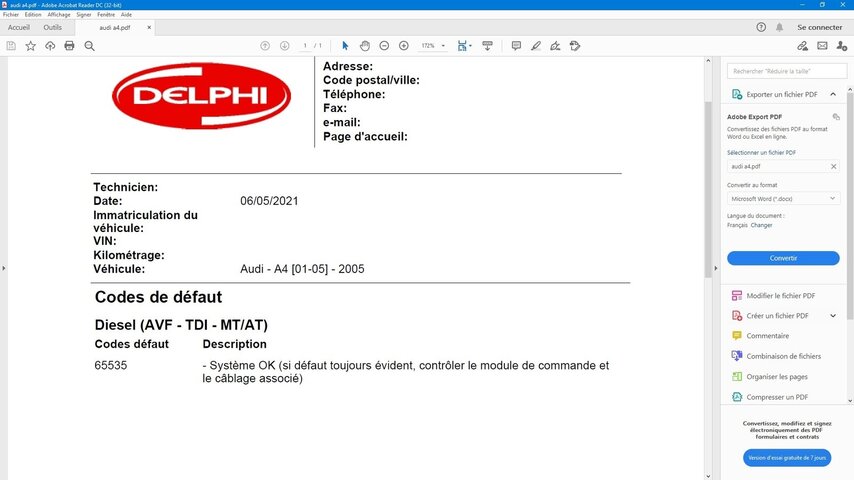

Je n'ai pas de VCDS, seulement un Delphi 150e, j'ai donc suivi plusieurs procédures afin de contrôler quelques éléments et j'aurai besoin de conseils pour la lecture.
  • Aucun défaut de diag (voir image 1), enfin si, il y a un defaut OK, je crois que c'est un choc enregistré dans le capteur airbag.

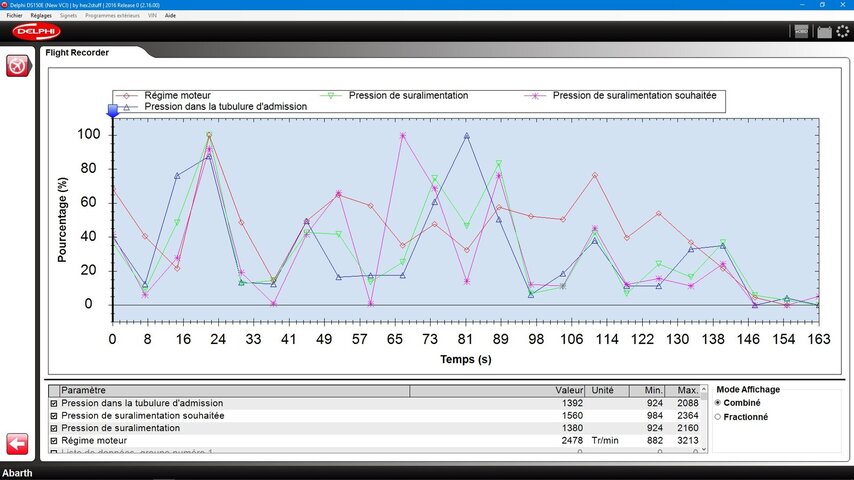

  • MAF et pression turbo, procédure ross-tech (image 3 et 4).
Je ne pense pas avoir de fuite de suralimentation.

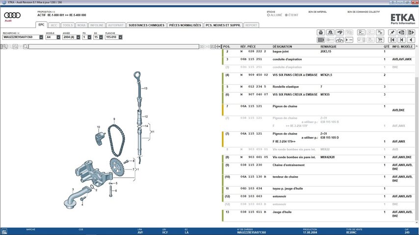

Yes !!! En effet joli trou, ton poussoir, c'est celui du fond à l'opposé de la roue dentée de l'arbre à came, cylindre N° 4 ? Vérifie ta crépine, si limaile à nettoyer, descend ton carter d'huile pour vérifier à l'intérieur avec un aimant !!!!

@lionelcorbie80 c'est le poussoir d'admission sur le cylindre n°3

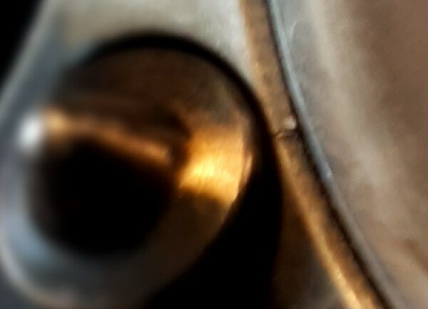

Bon, je viens de me rendre compte que la culasse est fissurée entre le puit d'injecteur et la soupape d'admission sur les 4 cylindres. 😥
Problème apparemment connu sur ce moteur, je n'arrive pas à vous faire une photo nette mais les fissures sont bien présentes.
