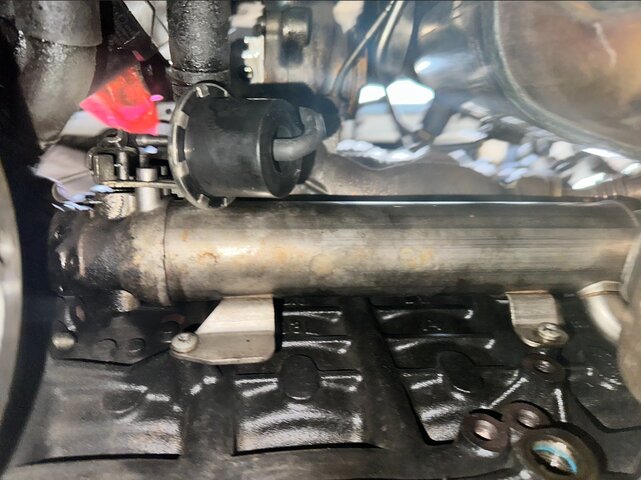

j'ai une fuite de LDR au niveau du refroidisseur des gaz de la vanne EGR sur ma seat altea freetrack 2.0 l tdi 170 ch moteur CEGA.
En cherchant ici j'ai trouvé une procédure pour changer cet élément.... En me glissant sous la voiture, j'ai vu que j'avais aussi l'arbre de transmission qui me genait. je risque donc d'être dans l'obligation de le démonter. L'un d'entre vous aurait il une procédure afin que je me rende compte si cela est faisable ou non.
Du moment que je suis dessous et vu que j'ai plein de problème de sonde lambda, je pense que mon FAP est bouché.... vu qu'il faut le démonter et le déplacer pour changer le refroidisseur EGR pourquoi pas changer le FAP en même temps...

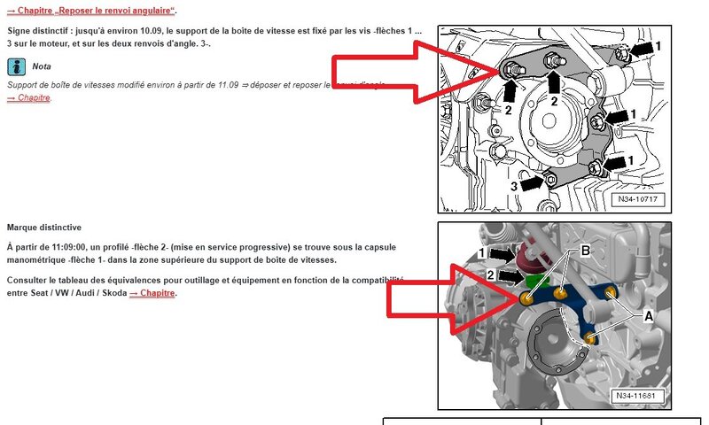

Je peux te donner la méthode officielle mais c'est plus simple de faire sans car ce chantier c'est une grosse misère. Tu as un support qui lie la boite de transfert au bas moteur, et c'est celui-là qui va te gêner.
Le plus simple c'est de couper un bout de ce support et d'enlever le berceau moteur. Là tu pourras virer le fap et l'egr facilement sans toucher à la transmission.
Sinon dans Elsa ils disent de déposer cardan, BT, support BT. Pas le même boulot.

Je vais remettre la voiture sur chandelle et regarder ce dont tu parles.
Si tu évoques le fait de couper le support, je suppose qu'il ne s'agit pas d'une pièce métallique.

Pour la piece metallique à couper je suis un peu dubitatif.... mais je vais regarder comment cela est fait
