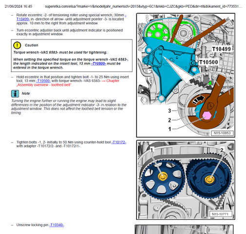

Bonjour , je me permet de déterrer un peut le post car je suis exactement dans le même cas que berezinski. Courroie de distribution changer, repère du galet tendeur bien aligner. Moteur tournant la petite flèche "tremble" de quelques millimètre bon jusque là je me dit que c'est normale. A chaud quand je regarde cette flèche elle est beaucoup plus décaler comme si j'avais trop tendu la courroie... j'ai bien piger le vilo avec le cylindre 1 au pmh et les 2 arbres à cames avec l'outil, puis la tension à été faites avec les 2 poulie libre.... est ce normale à chaud que la tension augmente comme cela ? Je vois que berezinski n'a pas donné suite à son histoire c'est dommage... au fait la voiture a parcouru plus de 3000 km comme çà, aucun défaut meme avec vcds, j'aimerais être fixer la dessus , surtout que j'ai l'impression d'entendre un bruit de surtension de la courroie comme un grognement. Merci d'avance.
le tendeur, en action, va pas mal osciller. Sur les TDI il est admis (Elsa preuve à l'appui) que la flèche peut se balader maximum de 5 mm en dehors du repère de cette même flèche.

Merci pour ta réponse mais la c'est beaucoup plis que 5 mm je dirais 1cm facile...

Bonjour, j'ai un bloc CPVB et j'ai regardé sur mes photos de vérification annuelle de la courroie mais on ne voit pas l'encoche de tension sur le tendeur. Toutefois de mémoire il est très décalé (elle est d'origine je précise). Je peux éventuellement regarder ce soir ou demain et faire une photo si ça peut aider ! Faites moi savoir
Traduction de la note : Le fait de faire tourner le moteur plus loin ou de le faire tourner peut entraîner une légère différence dans la position de l'indicateur de réglage 3 par rapport à la fenêtre de réglage. Cela n'affecte pas la tension de la courroie crantée ni le calage.
cela semble bien confirmer les propos de Neketom. Après serrage les repères ne sont plus alignés.
Bonjour , bon ba je pense que j'ai la réponse à ma question , un grand merci à tous !
