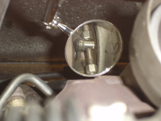

Suite à un problème que j'avais eu quelque temps après avoir changé le turbo de mon ancienne Octavia (1.9 TDI BJB) je te suggère un petit contrôle visuel : est-ce que les écrous qui, sur la tige venant de l'actionneur, encadrent le levier de commande du turbo ne seraient pas desserrés ?
La boîte qui m'avait fait l'échange standard m'avait fourni un turbo dont ces écrous n'étaient pas scellés par un vernis, et quelques temps plus tard, ils s'étaient écartés (2 cm) sur la tige d'actionneur.
Dans mon cas, la puissance arrivait normalement, mais par contre, quand l'actionneur voulait calmer les chevaux, l'écrou -trop loin sur la tige- ne ramenait pas immédiatement le levier, le calculo détectait une surpression et passait le moteur en mode "sécurité"
Si tu avais un problème similaire, mais que ce soit l'autre écrou qui ait bougé, cela expliquerait peut-être ce retard puis ce coup de pied au cul...

Au chapitre des vérifications :
Regarde la pièce jointe 825

Sur le TDI 130 AWX, la tige est en plastique, avec une petite rotule au bout.
Il y a un contre-écrou qui doit être scellé à la peinture
