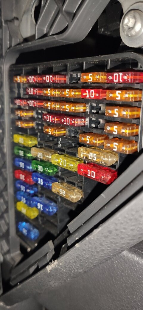

Il manquait le fusible numéro 27 dans la boîte à fusibles.
Reste le voyant d'airbag à effacer.

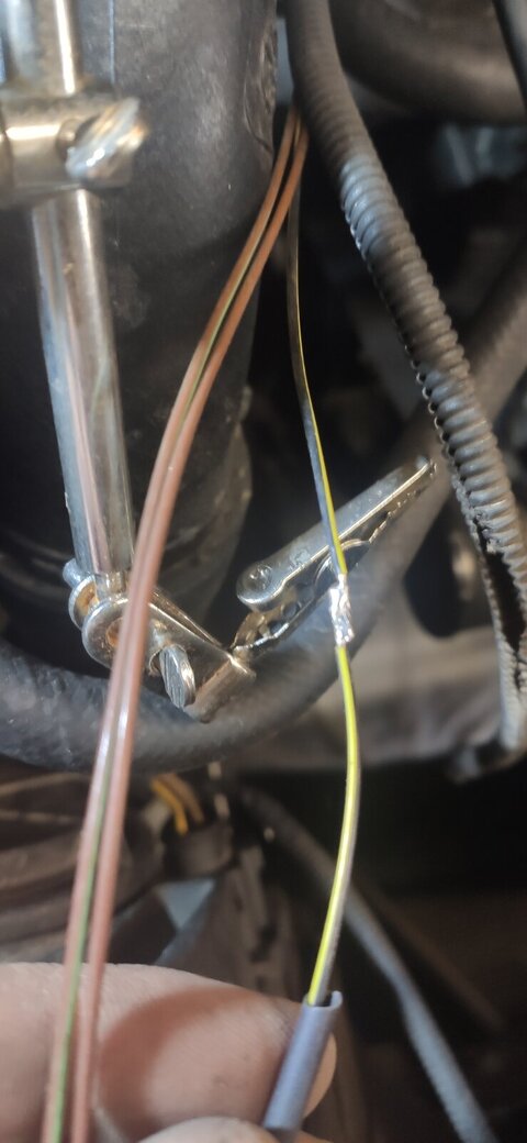

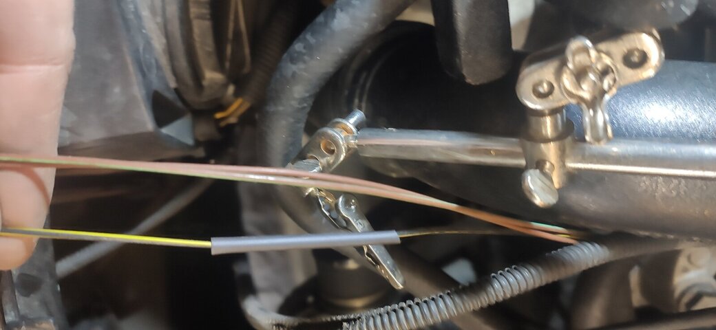

J'ai refait le câble qui touchait le cardan.

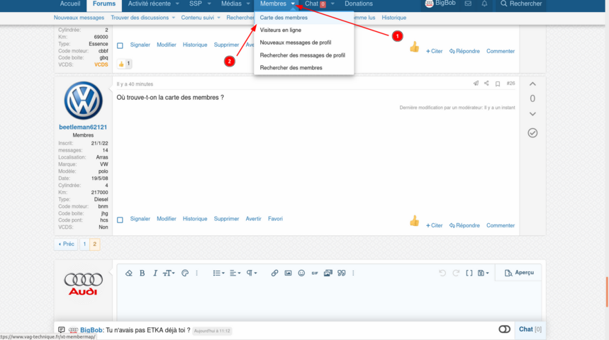

Pour le voyant, regarde dans la carte des membres, il y a pas mal de gens vers chez toi...
Où trouve-t-on la carte des membres ?
