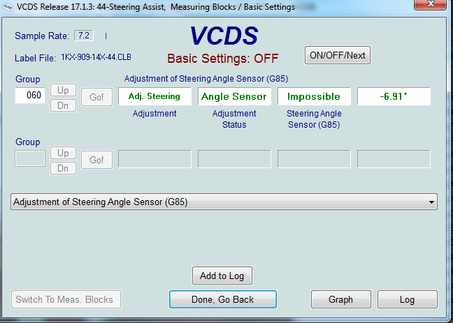

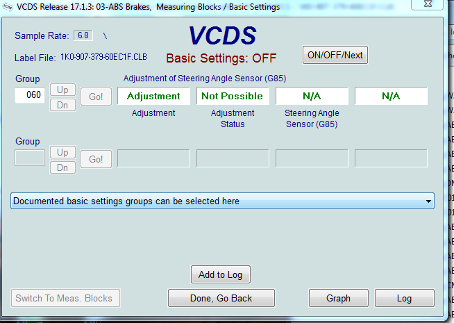

Ce que j'ai compris ( à confirmer, je me trompe peut être ), c'est que l'adaptation ne se fait pas par le module ABS (adresse 03) pour lequel les informations du G85 ne sont pas accessibles. capture d'écran ci dessous :
Mais se fait via le module de la crémaillère (adresse 44) pour lequel l'information du G85 est bien accessible. voir capture d'écran :

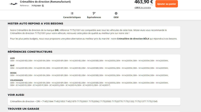

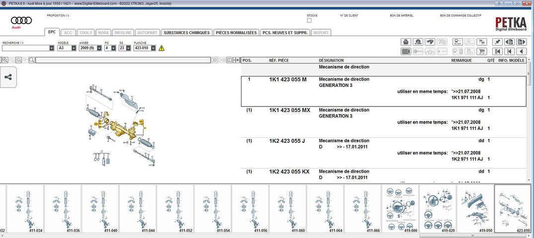

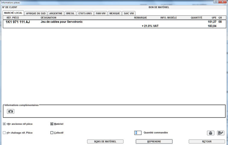

@charlydiag : J'ai une question pour toi : Tu me dis que les pièces ne sont pas compatibles "par principe" car les références OEM sont différentes ? ou bien tu as des infos sur les spécificités techniques de ces deux références ?
Effectivement c'est sur base des références transmises. Ces ref sont en rapport avec la partie électronique de la direction.
Il faudrait faire une recherche sur base du numéro de vin ( fichier vin ) de la voiture et établir quel est la ref de la crémaillère d'origine de cette voiture à la base.
Donc soit obtenir ton fichier vin soit demander à un CC de te donner l'info.

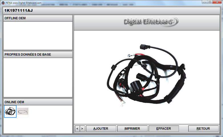

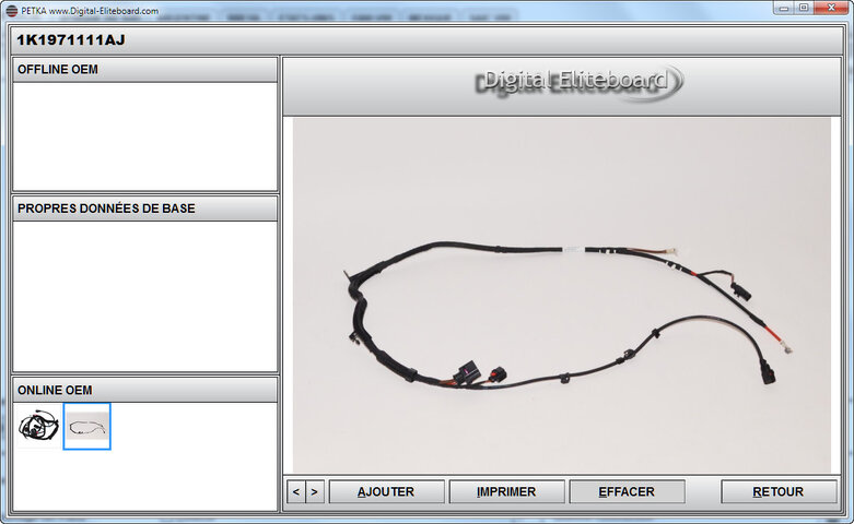

Voici ce que je trouve sur base des infos disponibles actuellement, il y a un câblage à installer en cas de remplacement de la crémaillère.
Mon garagiste a contacté son fournisseur, et m'assure que la pièce est bien compatible. je ne sais pas le challenger davantage.

bonjour retrouve le codage de la crémaillère d origine trouve quel qu un qui a ODIS E ou procure toi le et flache ta crémaillère avec la bonne ref d origine de ta crémaillère je le fait pour les mecatronic et divers calculateur et ça fonctionne très bien lien pour version logicielle
_
Je viens de récupérer le fichier VIN (en PJ).
Le G85 est commandé, je devrais le récupérer la semaine prochaine.
@charlydiag, tout d'abord merci pour tes recherches, j'ai un doute concernant le faisceau, (j'ai l'impression que cela concerne les véhicules d'avant 2008, mais je me trompe peut-être). Si il faut vraiment le changer, cela peut expliquer des choses.
