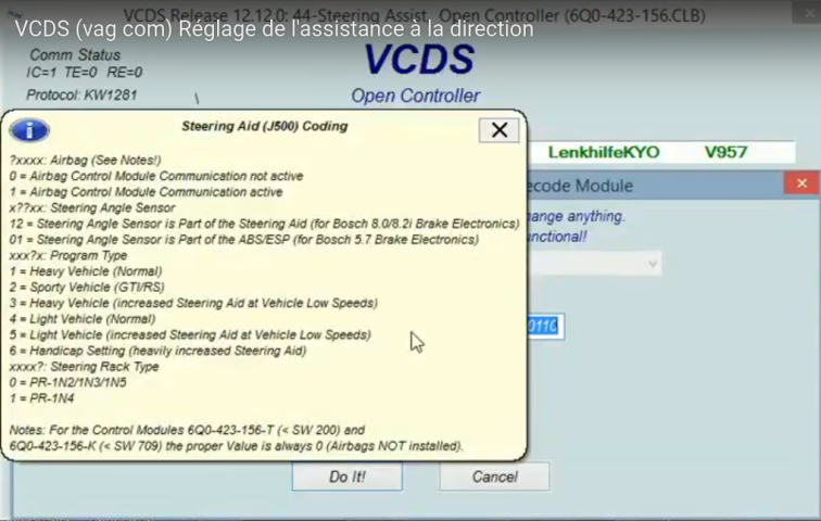

Je me souviens que tu peux régler la souplesse d'assistance et que ça marche vraiment bien :
Ok.
Oui, j’ai vu qu’il était possible de régler la souplesse de la direction.
