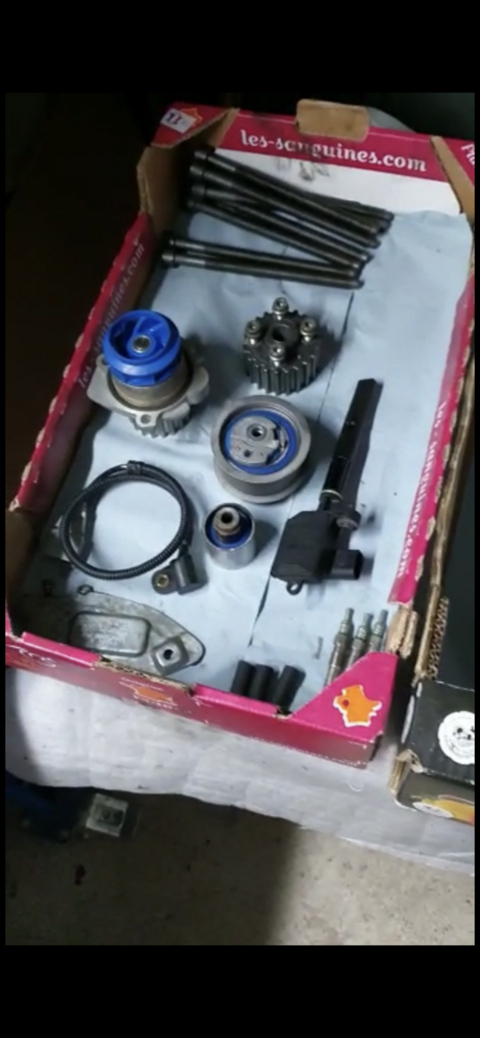

Après avoir éloignée plusieurs pistes vu sur le net, :eek: on en a profité pour tout contrôler et faire des entretiens qu’il aurait fallu faire de toutes façons.
Donc, ( par acquis de conscience) nettoyage de la vanne EGR, du turbo, changement kit courroie distribution, pompe à eau, vidange faite avec tous les filtres changés…

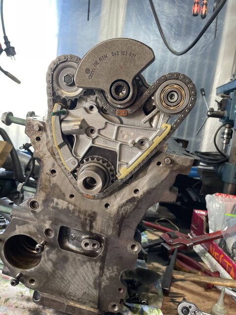

Attention à ton recalage de distribution.
Prend le kit modifié que l'ami @BigBob a indiqué et surtout pose ce dernier correctement.
Les repères de chaîne en correspondance avec les pignons, sinon c'est la catastrophe.

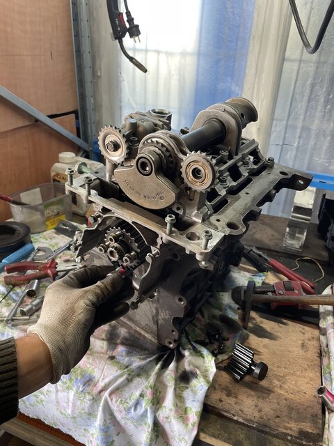

J'ai démonté le balancier, la pompe pour nettoyer tout ça.
J'ai contrôlé par dessous les pistons qui me semblent propres.
Sur ce 3 cylindres, le dessous de la chemise centrale était sale d’impuretés...
Donc grand nettoyage, pour les coussinets il faut que je regarde.
Le pignon derrière la poulie du vilebrequin tourne dans le vide...
Il a pris un gros coup dans la tête le coquin...
À changer de toute façon.

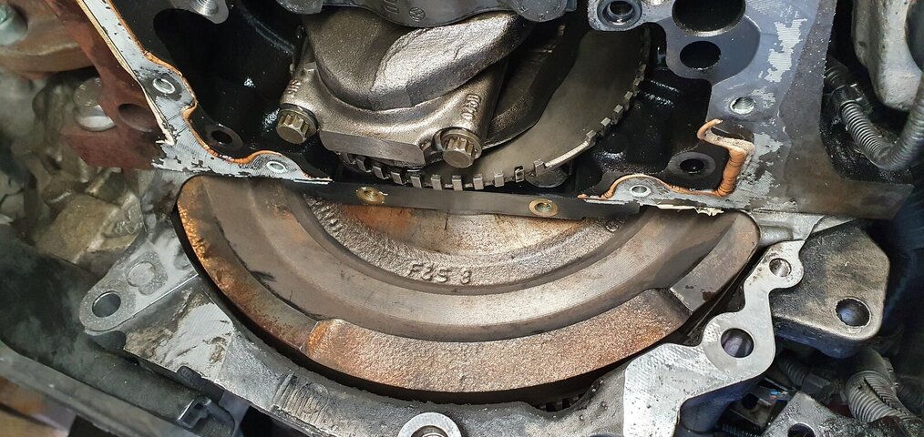

Et surprise, d'origine je pense.

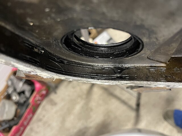

La tôle entre le carter moteur et la boîte est tordu et touche le volant moteur...
Voici la photo :

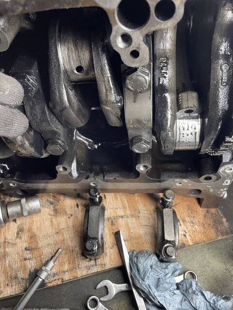

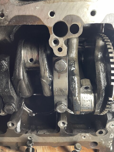

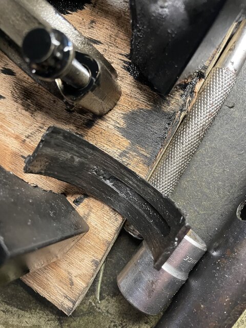

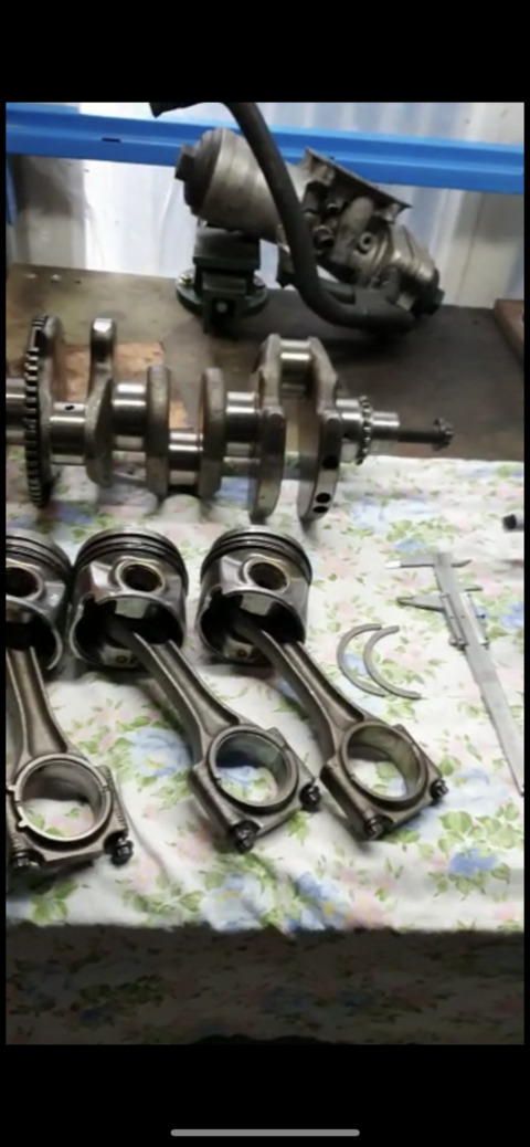

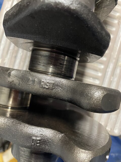

Du coup avec les conseils de Neketom ( encore merci à lui d’ailleurs) on a inspecté le vilebrequin, coussinets de bielle et de vilebrequin et constat ……. Pas mal de casse de ce côté
Il a donc fallu recommandé un vilebrequin une bielle , changer tous les coussinets ( ils n’étaient pas tous morts mais autant remonter tout propre)
C8EC277E-1BF9-4665-82EF-D3965A517AE2.jpeg98729137-F642-4506-8948-43AEDD22E673.jpeg0EE517FD-932C-4418-B176-A6B00001B079.jpeg1CC43C52-211A-4E62-A442-0FC9EF84A553.jpeg

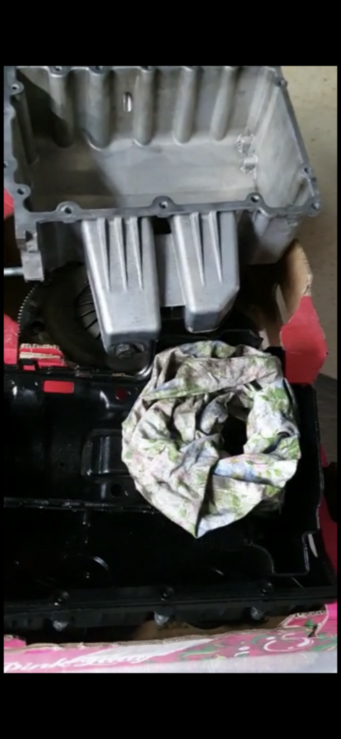

Le carter en alu était percé à cause de la chaîne qui a cassé
Autant dire que je ne m’attendais pas à toutes ces pièces à changer ( une vraie galère a trouvé ce carter … en occasion bien sur car à ce stade j’essai de limiter un peu les frais car ça commence à faire mal)
Voilà pourquoi j’ai mis du temps à redonner des nouvelles ( le temps que les pièces arrivent et qu elles soient remontées)

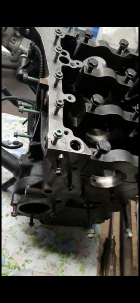

Comme vous pouvez vous en douter, le moteur a du être sorti de la voiture et il a été nettoyé de fond en comble. »

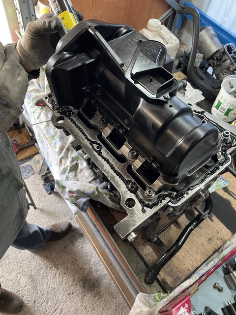

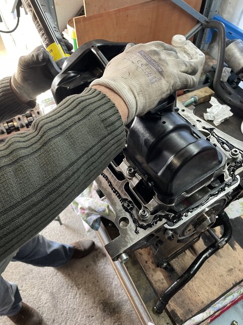

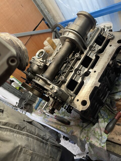

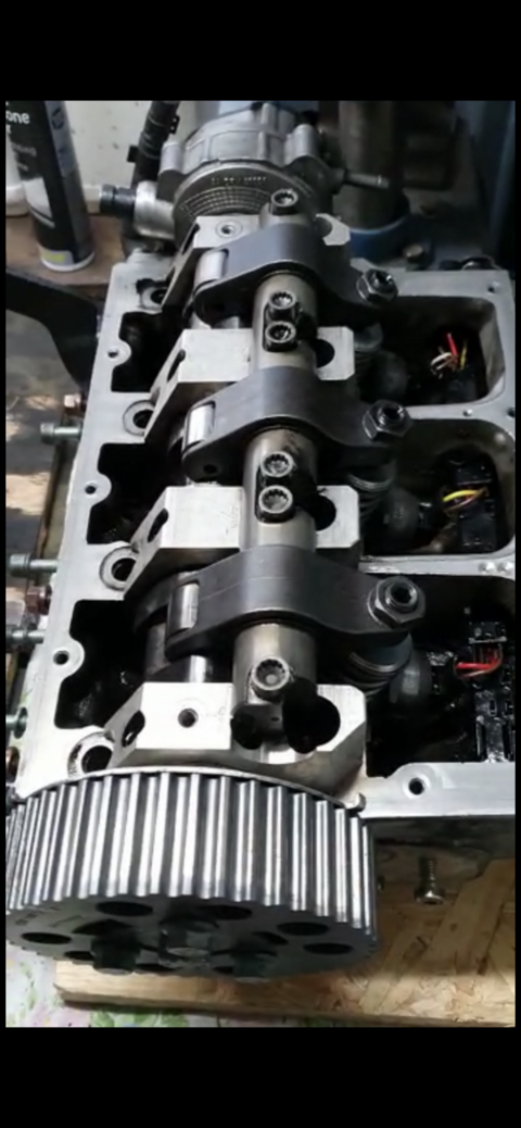

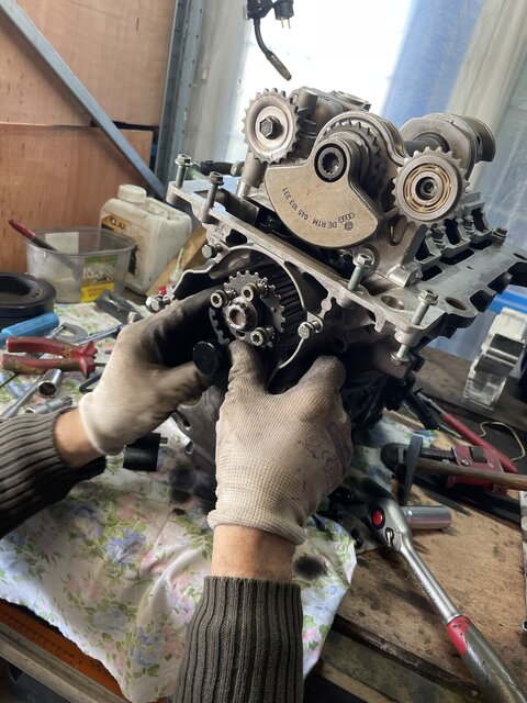

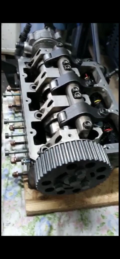

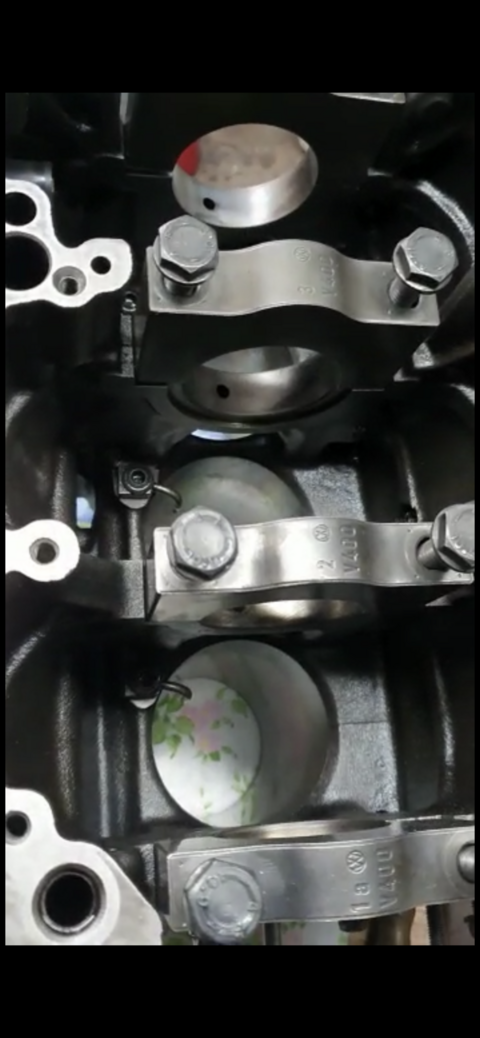

Donc voici quelques photos du remontage si ça peut aider quelqu’un :
3FB8FB7F-1754-431E-A40E-F900D816D70F.jpegE09C865D-5A17-4B87-8945-EBDBD3CEC29F.jpeg33D54608-B829-439A-94D8-840AC6FB396B.jpeg2EEE74F0-CF24-4A48-A5E7-8756CBAE8BAD.jpeg0DF92628-71A2-4EAD-B012-140427208B93.jpeg
Regarde la pièce jointe IMG_3734.MOV
Donc voilà après « quelques » ( de nombreuses) heures de remontage on a remis de la jolie huile toute neuve pour lubrifier tout ça
Ensuite en contrôlant si tout marchait bien on a fait tourner le moteur a l’aide d’une clé en laissant le cache culbuteur ouvert ( afin de lubrifier tout les organes calmement et contrôler que l’huile monte bien partout )
Puis refermeture de tout et enfin !!! Et la tadin! verdict mise en marche de la voiture

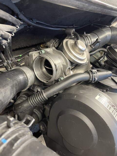

Bonjour lionelcorbie80 merci pour ta réponse je vais essayer ça mais par contre je ne vois pas ce que tu appeles le clapet dans l’admission?

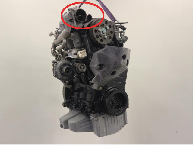

Yu as un étouffoir qui est commandé par ton calculateur, normalement il est situé juste avant ton collecteur d'admission, et ce dernier doit être ouvert sinon pas d'air et ton moteur de démarreras pas. Normalement ta vanne EGR est également en amont ou en aval.
Voici une image d'un moteur BNV, ton clapet est ouvert dans l'image, il doit être de la même manière quand tu démarres.

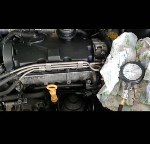

Quand le témoin de pression d'huile s'allume, le bruit du moteur change ?
Pour tester la pression d'huile du moteur, il suffit de placer un manomètre à la place du capteur de pression d'huile.

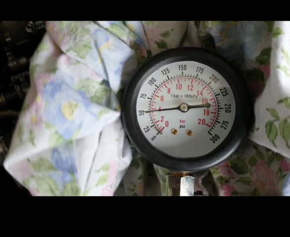

Bonsoir un petit message pour donner des nouvelles! 15173-6929607f454a5de99b247799eccb6608.jpg15174-e53b7a420c7715931f83a38659a2f934.jpg
Alors test de la pression d huile avec l’outil qui va bien et changement du filtre à huile grâce à une piste de bigbob avec un post qu il m’a envoyé ! Du coup j’étais un peu surpris mais j’aime bien ça une panne qui coûte pas cher ça change un peu et ça fait du bien! Donc le filtre en place était neuf mais apparemment un soucis sur celui ci ( marqué valeo pourtant je pensais que c était pas trop mal comme marque ) on l’a remplacé par un man filter : et la !!
La voiture démarre et roule!!
Merci à tous car vos conseils m’ont beaucoup aidé , sans votre aide et vos conseils on serait peut être encore de tourner en rond
