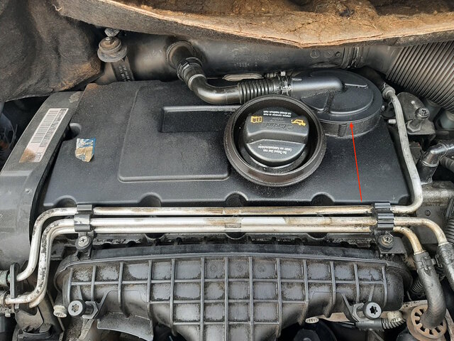

Ce matin , je me suis dit , allez je me lance , je vais faire une inspection visuelle , j'ai trouvé une durite avec un trou (a cause d'un collier qui a frotté dessus)
C'est la durité qui se trouve après le débimètre et qui vient se connecter sur une autre grosse durite derrière le moteur
Je voulais savoir si mon problème peut venir de la et si vous avez un site a me conseiller pour acheter (Neuf ou oscaz)
En PJ les photos
Merci pour votre aide
Vu la facilité d’accès et le faible coût de l’opération on peut tenter, et je souhaite que cela vienne de là. Mais je me dis qu’à moins d’être complètement bouché, je ne vois pas comment ce reniflard peut être la cause de tes soucis.
Le fait qu’il fume laisse penser qu’il n’est pas bouché

j'ai essayé de passer un tournevis plat et fin , mais ça ne fonctionne pas, la pièce semble moulé en un bloc
j'ai regardé sur youtube, et sur les vidéos , on voit que sur la plupart des modèles il y a des ergots pour declipser, hors sur mon Toutou , aucun ergot.
J'ai essaye de faire un quart de tour sens horaire et anti horaire , ça bouge pas , et j'ai pas voulu forcé .....
Vous avez des idées ? après il me reste la possibilité d'acheté un couvre culasse d'occasion

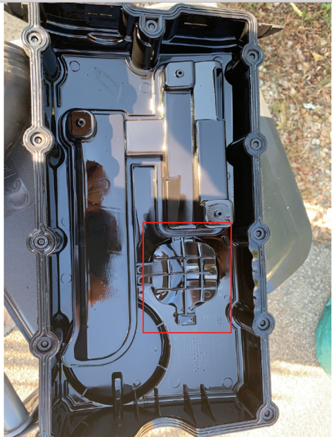

Nettoyage effectué.
j ai soufflé dedans , pas bouché ....
toujours la fumée ......
semaine prochaine , je démonte le filtre à gasoil pour vérifier si je retrouve de l’huile dedans comme la dernière fois. Si c est pas ça , j abandonne
merci
Petite question, y a une soupape anti-retour en amont de ce truc? Si oui, 99% sûr qu'elle est défaillante, courant.
heu je sais pas
Je ne peux pas voir la membrane. j'ai nettoyé le protège culasse (laisser trempé) puis séchage et j'ai soufflé dans le tuyau (et l'air passe bien)
sur la photo , encadré en rouge c'est une partie moulé côté intérieur et l'autre côté il est moulé avec le tuyau de sortie. donc pas possible de voit la membrane
Ps : après si on a un doute , je peux en acheter un d'occasion ?

Pourquoi changer le couvre culasse ? Tu l‘as fais baigner dans quoi ? Les membranes n’aiment pas trop les produits ...

Je ne crois pas que c’était une bonne idée de trifouiller cette membrane avec du gasoil.
