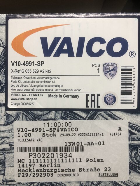

Je viens de réaliser ma 1ere vidange de boite. à 118 000 Km - Golf 7 - tdi 150 - DSG 7 - SWU
J'ai commandé le kit de vidange sur le site Tecmotor :
J'ai effectué ma vidange de boite selon la procédure jointe au Kit. Cette procédure indiquait de remplacer le tube de trop plein gris par un tube rouge fourni dans le kit. (légèrement plus court que le gris).
je n'ai pas remplacé le filtre car non préconisé par VW et pas très accessible.
j'ai bien réalisé le remplissage et le niveau selon la procédure (Température 37°C avec VCDS)
Mais depuis cette vidange, je trouve les passages de vitesse assez "Sec" surtout lors des rétrogradages (3 > 2 ou 4 > 3) et lorsque la voiture est froide.
Après consultation sur le site VW - erWin de la procédure de vidange selon le modèle de ma voiture, il n'est pas indiqué de remplacer le tube de trop plein ou de dévisser le tube gris de 2 tour afin de réaliser le niveau.
Je vous joint les pdf - ErWin
Pensez vous qu'il soit nécessaire de recommencer ma vidange en laissant le tube gris ?
Merci d'avance,
Charlie
Si la procédure n’a pas été respectée et le mauvais tube employé, tu es bon pour recommencer.
De plus je trouve regrettable de ne pas avoir changé le filtre qui n’est pas si inaccessible que ça.
Il faut faire attention, ces boites sont sujettes à des explosions de la pompe à huile prévue pour le start and stop.
De plus l’huile employée est d’une norme plus stricte que celle des DQ250.
Tu semble méthodique mais travailler un peu à l’envers malheureusement, sans mauvais esprit.
Je recommencerais à 0 en suivant les instructions de Elsa et avec un changement de filtre et de l’huile de qualité 😊

La norme pour l'huile c'est celle là : G055 529 A2 ?
A titre perso les produits VAICO, MEYLE et autres marques « autodoquesques » j’éviterais.
Un copain a mis de l’huile VAICO pour Haldex, elle était cuite bien avant l’huile constructeur 🤦
Il a fait des frites avec 😀 Audi et VW n’ont jamais été des raffineurs de produits pétroliers et ils ont les mêmes fournisseurs que les equimentiers automobiles, il suffit de respecter la norme, la marque c’est du détail.
Si toutes les huiles se valaient, à norme égale ou pas, cela se saurait depuis longtemps.
A ce compte là nous irions tous acheter du premier prix en supermarché tant que la norme est dessus ? 😇
Un bidon d’huile Haldex VW c’est 70, en Borg Warner 50 et en Meyle / Vaico / Febi c’est 18. Ça doit être un hasard 🥴
On peut aussi trouver de la Motul à 20 € et de l’huile VW à 65 €, mais comment expliquer l’écart de prix entre une marque prémium qui a fait ses preuves en compétition, et une « huile constructeur « ?

Bonjour Charlie,
Ta principale erreur a été de ne pas remplacer le filtre. A 118000 KM il doit être dans un sale état. Les échéances de vidange pour les boites DSG sont données en fonction du couple délivré par le moteur; à savoir tous les 60000 KM dans ton cas. Ta nouvelle huile a du être rapidement souillée par le vieux filtre.
Mon conseil si tu n'as pas beaucoup roulé depuis ta vidange:
-revidange dans un récipient propre
-changer le filtre et le joint théorique de la cloche
-filtre l'huile pour retirer les impuretés (ce sera long)
-rachète un litre d'huile pour l'appoint
Concernant le tube, moi perso j'ai conservé l'original et fait le niveau en dévissant 2 tours

bonjour frurider57,
Merci pour ton retour 👍
Par contre mon tube original est gris et Elsa n'indique pas de le dévisser de 2 tours pour faire le niveau 🤷‍♂️(comme j'ai pu le voir dans ce fil)
Quitte à la refaire - je voudrais être sûr de la procédure a employer…
Concernant L'huile employée, celle-ci correspond bien aux nomes pour la DQ381 -> huile d'origine Fuchs-Pentosin FFL-52529 VW G 055 529
J'ai contacté le fournisseur de l'huile et il me dit d'attendre 1000/1500 km afin que l'adaptation se fasse.
