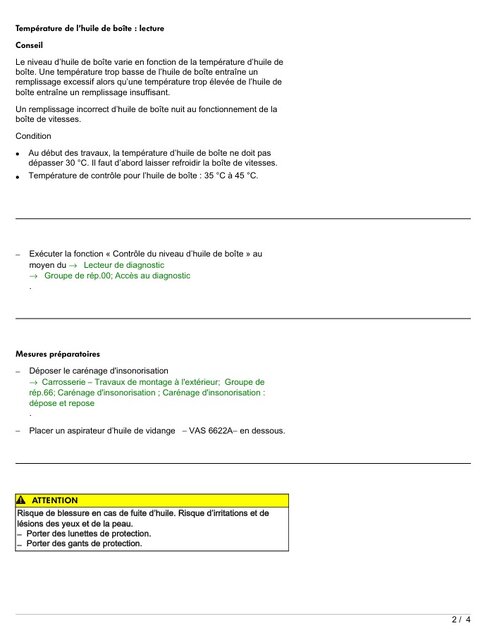

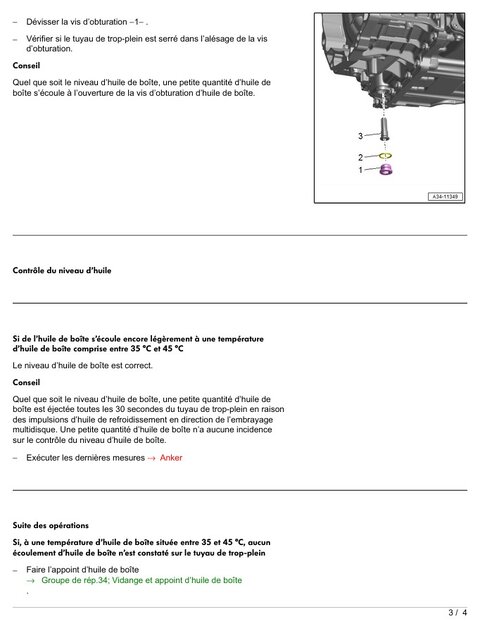

Mais depuis cette vidange, je trouve les passages de vitesse assez "Sec" surtout lors des rétrogradages (3 > 2 ou 4 > 3) et lorsque la voiture est froide.

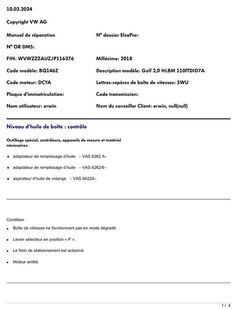

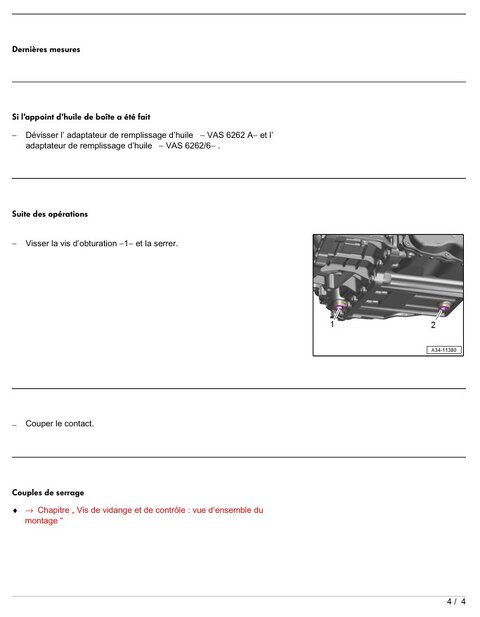

Après consultation sur le site VW - erWin de la procédure de vidange selon le modèle de ma voiture, il n'est pas indiqué de remplacer le tube de trop plein ou de dévisser le tube gris de 2 tour afin de réaliser le niveau.
Je vous joint les pdf - ErWin
Pensez vous qu'il soit nécessaire de recommencer ma vidange en laissant le tube gris ?
Merci d'avance,
Charlie
Et bien, en effet, le tube jaunâtre se dévisse de deux tours, mais pas les tubes rouges ou gris. Faut recommencer, rapidement, histoire que tu n'aies pas de problèmes avec la boite (si tu as trop peu d'huile.... c'est un problème)...
Pour info, le réglage de base n'est pas demandé après une vidange pour raisons techniques et évidentes. Donc faire un réglage de base, ou espérer une adaptation après une vidange (a part les auto adaptations cycliques) est inutile. Refais la vidange. Et assures-toi, comme tu es en train de le faire, que l'huile mise est la bonne...

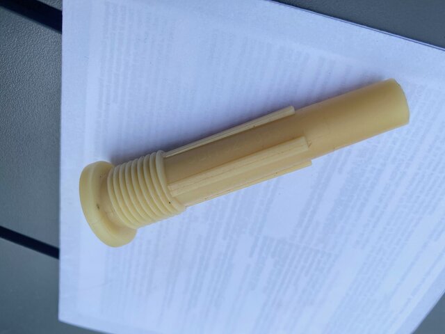

Suite à tes remarques, j'avais pris la décision de refaire ma vidange. mais en contrôlant l'ancien tube de trop plein, je me suis aperçu que celui-ci est plutôt jaunâtre que gris... :
je suis donc toujours dans le doute par rapport à la procédure exacte pour le niveau. car celle de ErWin, il n'est pas mentionné de dévisser de 2 tours ce fichu tube.....🤯🤯🤯
Est ce que je devrais suivre Erwin et refaire la vidange et le niveau en remettant le tube d'origine et sans le dévisser ? :unsure:
Si dans la procédure Erwin, correspondant à ton véhicule, il n'est pas fait mention de dévisser de deux tours (cela est d'ailleurs valable uniquement pour les DQ380/381, quand c'est indiqué dans la procédure), il n'y a pas lieu de le faire!
Donc non nécessaire dans ton cas, à la vue du document que tu as fourni! Et prends de l'huile de concession si tu n'as pas d'info sur les normes de l apart de Febi ou autres ;)

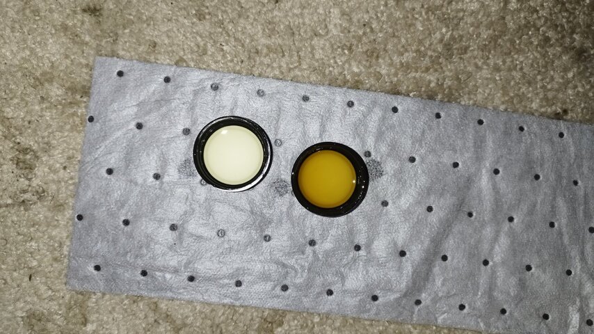

Voila, après essai RAS, une fluidité dans le passage des vitesses nettement amélioré.

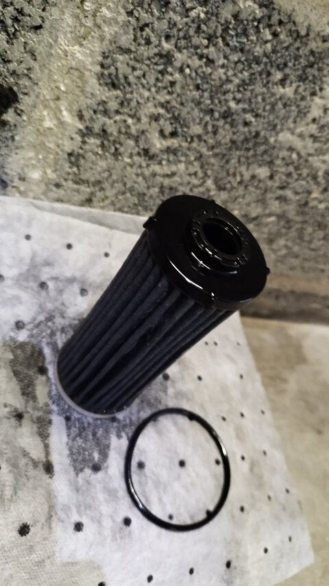

Petit photo de la couleur de l'huile
Si vous avez des questions n'hésitez pas
