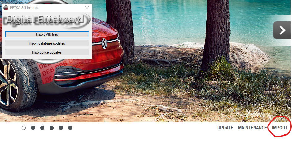

J'ai fini par trouver FGST dans C:\ProgramData\Digital-Eliteboard\PETKA\USERDATA qui est un répertoire caché
Mais je n'ai pas trouvé où copier EtLdrVins, faut il utiliser IMPORT ou UPDATER ou UPDATE pour faire les mises à jour ?
Avec l' explorateur Windows, tu le mets directement....dans FGST.
Pour passer en français, tu ouvre un constructeur, Audi, par exemple, et tu vas dans un menu à droite...il y a langage...

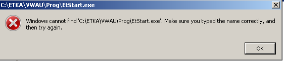

je n'arrive pas à faire fonctionner le patch pour contourner la version 8.5
  • il faut bien renommer les fichiers etka7.exe en etka7-ORG.exe
  • copier les fichiers etka7.exe dans les dossiers prog1 et prog2
  • lancer le programme depuis les raccourcis présents dans le fichier rar.
Et la j'ai le message suivant
Effectivement le fichier en question n'est pas là.
Une idée pour m'aider?
Bonjour les gens
Regarde la pièce jointe 16977

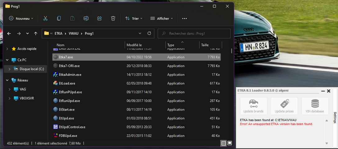

Dans la VM ETKA, Il faut renommer etka7.exe dans Prog1 et Prog2
puis copier etka7.exe patché dans Prog1 et Prog2.
J'ai fait la même erreur que toi en oubliant Prog2

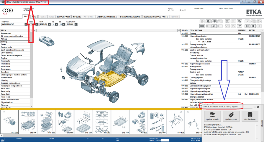

Je viens de terminer les mises à jour, j'ai renommé les 2 ETKA7-ORG.EXE en ETKA7.EXE
Et puis lancer le loader algeni tout est OK : VW et AU=1471

Pour entrer son VIN on peut également utiliser la commande IMPORT

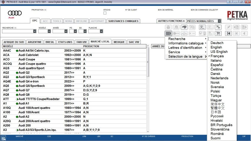

Mais pour le FRANCAIS je sèche toujours
Est-ce Ici ?
Si oui J'ai essayé FRE et FRA et rien ne change
c'est ce que j'ai fait mais j'ai l'erreur que j'ai mis plus haut
Edit Ca y est ça marche. En fait avec la vm il ne faut pas s'occuper des raccourcis dans l'archive il faut utiliser le launcher d'Algeni pour lacer etka.
Les raccourcis pointent vers des disques différents C:\ ou D:\ ou E:\ exe E:\ETKA\VWAU\Prog
Donc regarde sur quel disque est ton Etka
Je les ai copiés puis lancés depuis la VW
Ca y est comme j'ai mis plus haut avec la vm il ne faut pas s'occuper des raccourcis ,mais il faut utiliser le lanceur d'Algeni et les mises à jour se font
VM = ETKA 8.1 / lanceur Algeni 0.8.5 / Installation etka sous C.
Après renommage et copie du patch dans les dossiers, si j'utilise le lanceur d'Algeni, j'ai une erreur au démarrage d'etka.

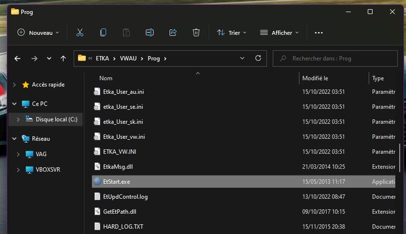

J'utilise le lanceur 0.8.5 pour lancer etka avec les maj effectués
Mais j'ai le fichier "EtStart.exe" dans le dossier Prog.
ICI pour le language...
Merci pour la langue !!

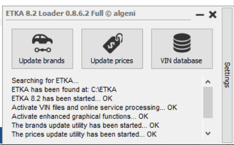

Pour tous ceux qui ont la version 8.2 avec le chargeur algens, il y a une courte attente car la version 0.8.6.2 du chargeur qui se met à jour après 1469 sera publiée.
Quand sera t'elle dispo ?
Ca c'est sympa si ça marche
