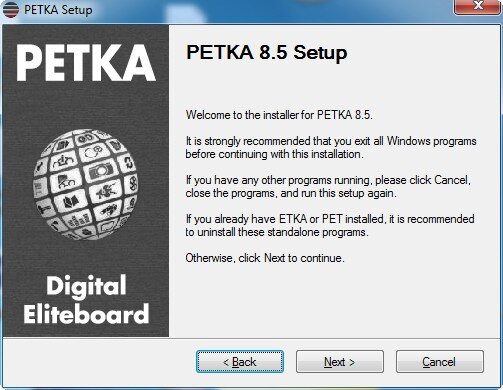

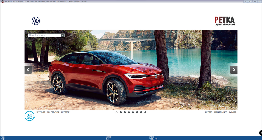

Voilà c'est fait je viens à mon tour d'installer PETKA 8.5 et tout fonctionne correctement.

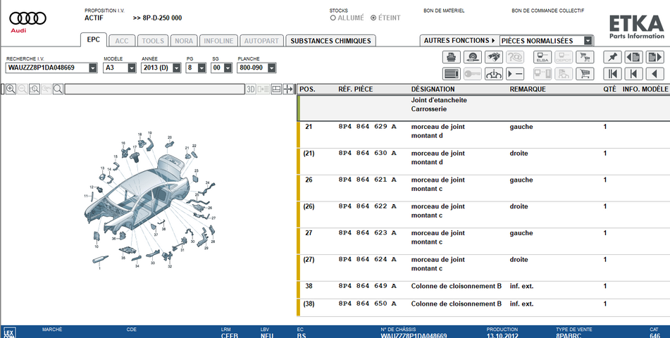

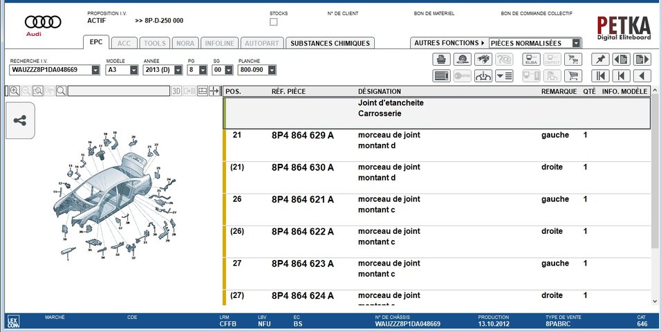

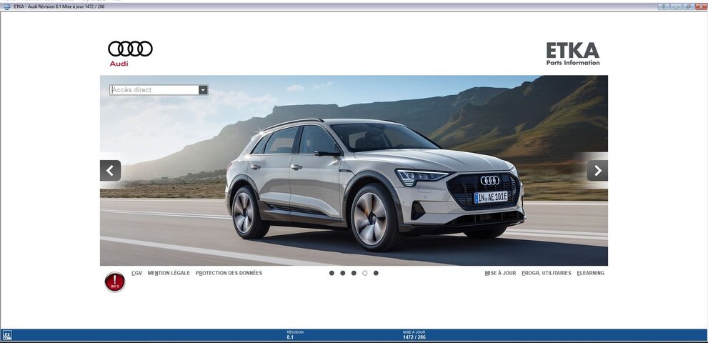

Par contre je trouve des différences avec la version d'ETKA :
Je trouve que le format des textes sous PETKA est beaucoup plus gros qu'avec ETKA ! C'est vraiment dégueulasse !!! 😒
Voir images en PJ
Autre différence PETKA 8.5 est moins rapide à se lancer qu'ETKA
Dommage que la taille des textes sous PETKA ne soit pas réglable !!! J'ai l'impression d'avoir un ZOOM sur l'écran 🧐
A moins que quelqu'un ait la solution à ce problème ...

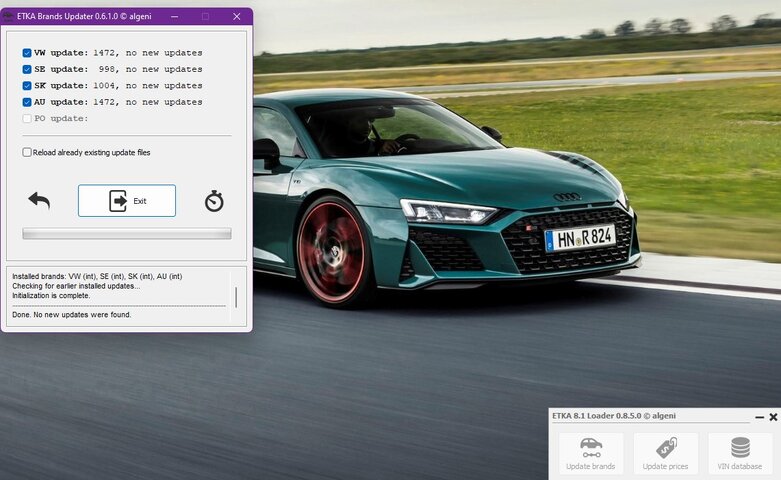

Avec Etka 8.1 et le chargeur 0.8.5, la dernière mise à jour possible des pièces pour les différents constructeurs sont :
- Audi = 1469
- VW = 1469
- SE = 995
- SK = 1001
Ensuite pour toute nouvelle mise à jour quel que soit le constructeur, la fenêtre pour passer à la version Etka 8.5 s'ouvre.
Pour réussir à faire la maj jusqu'à cette limite logicielle, voici comment j'ai procédé :
- Démarrer Etka par le chargeur d'Algeni
- Faire la mise à jour des pièces
- Cliquer sur "EXIT" à la fin du téléchargement
- Ne pas cliquer dans la fenêtre qui s'ouvre
- Se déplacer dans le dossier "C:\ETKA\VWAU\DATA" (installation par défaut)
- Pour chaque constructeur, se déplacer dans le dossier "C:\ETKA\VWAU\DATA\xx\Update (remplacer xx par AU = Audi / SE = Seat / SK = Skoda / VW = Volkswagen)
- Supprimer tous les .exe : (0 = ne pas en tenir compte)
* >= 14690 pour AU et VW
* >= 9950 pour SE
* >= 10010 pour SK
- Quitter le dossier "ETKA" et vérifier que toutes les fenêtres ont été fermées
- Revenir à Etka que vous avez démarré
- Cliquer sur "OUI" pour effectuer la mise à jour dans la fenêtre rester ouverte dans le chargeur

Tu a essayé de changer dans les paramètres l'écriture?
Je viens de regarder dans les réglages, il y a la possibilité de changer la police d'écriture mais bof bof ... on ne peut pas changer la taille ce qui fait que les écritures sont plus grosses :unsure:

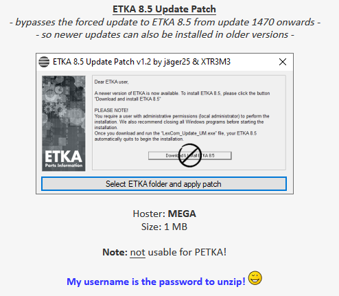

Si yen a qui ont l'ancienne version xtreme, il y a un patch pour continuer, j'étais en petka donc pas testé:
J'ai fini par aller chercher la 8.5 chez les russes, merci pour le lien.
J'ai reçu le code dans les 5min via pm.
Regarde la pièce jointe 16965
Si tu as toujours le lien je suis preneur car je n'arrive plus à me connecter au site russe... Cela me permettra de tester le fonctionnement du patch sur ma VM. :-)
Voici le lien pour télécharger le patch de @Glavanesti.
Merci à lui pour le travail.
J'ai refait le fichier txt pour que ça soit plus clair.
Et cela fonctionne parfaitement
