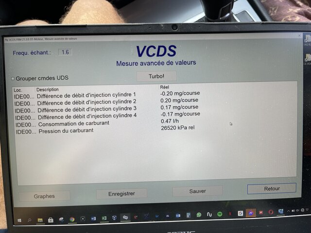

Aujourd'hui la voiture a beaucoup moins claqué. J'ai roulé pas mal comparé aux jours précédents et ça claque très peu quand le moteur est chaud. Puis ça reclaque après un léger refroidissement du genre un arrêt en ville etc.
Comme je vous en parlais plus haut, je suis donc ce matin passer rendre visite à un autre reprogrammateur qui m'a bien confirmé que les systèmes d'injection Bosch n'ont pas de réglage dynanique à proprement parlé et accessible via VCDS. On code et basta. Le problème arrive donc quand on tente d'adapter un injecteur prévu pour un moteur X d'origigne sur mon moteur Y et même pas d'origine.
Le conconcurrent m'a bien confirmé que les adaptations plus pointues doivent se faire directement dans la carto... D'où la nécéssité qu'il garde ma voiture 3 jours je pense, pour ajuster au mieux ? Que sais-je, ce sont juste des supposition je n'ai pas la science infuse des ingénieurs motoristes. Franchement j'ai beaucoup de respect pour eux !
Le concurrent très sympathique et passionné m'a bien écouté il a aussi écouté mon moteur et regardé le bloc en entier, les injecteurs etc, puis a branché son ordi et m'a dit "y'a rien à déclarer de grave sur votre voiture, elle a bel et bien un problème de réglage de l'injection mais votre reprogrammateur actuel saura très bien s'en sortir si vous lui confiez la voiture quelques jours. Revenez me voir ensuite si toutefois vous n'êtes toujours pas satisfait"
Concernant le démarrage à froid... je me suis rendu compte d'un truc (en plus du mauvais timing a froid c'est sur) c'est que quand je lance le test de la pompe de gavage via VCDS, j'entend bien la pompe dessous kles sieges arriere se lancer mais j'entend aussi clairement des bruits d'air, des bruits de glou glou.... est-ce normal ou bien est-ce que ça pourrait être là, la cause d'un probable désamoçage ? Moi qui pensait avoir pu écarter l'hypothese d'une fuite au circuit GO... j'en suis plus si sûr. Comment tester cette hypothèse ?
Voici une lecture des mes injecteurs au ralenti, à chaud, via VCDS, comme demandé.
