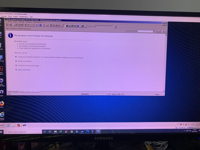

J’ai donc téléchargé la version de polo16v190 proposé ci dessus, tous fonctionne parfaitement sauf les shéma électrique, es ce normal ? J’obtiens cette erreur ( en pièces jointe )

Salut à tous et merci pour votre taf,
Non ce n'est pas normal vu que c'est la MV. Est-ce que le reste fonctionne (schéma de réparation etc...)?
PS : C'est normal si tu cherches pour une Audi, donc check message #1 et tu auras l'explication ;)
salut
oui tous le reste fonctionne , seul les schéma électrique ne fonctionne pas, et effectivement c'est pour audi .
