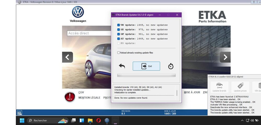

Bonjour
J'ai également le même souci , il ne me propose pas de nouvelle mise a jour sur toute les marques.
par contre j'arrive quand même a utiliser etka mais sans les nouvelle mise a jour, je n'ai pas non plus le message de mise a jour etka en 8.5

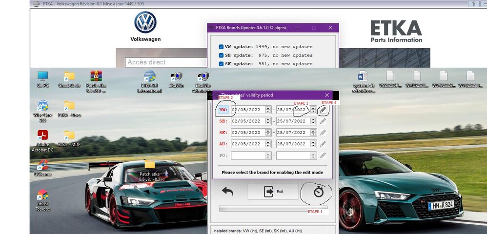

j'ai utilisé cette méthode pour cela:
étape 1 je clique sur le chrono une fois avoir cliqué sur update brand avec le loader ALGENI
étape 2 je clique sur la marque voulu
étape 3 je change l'année par exemple de 2022 a 2026
étape 4 je clique sur le petit crayon pour valider la nouvelle date
Est ce que tu as réussi a avoir les dernières mise a jour au delà de la 1449?
Bonjour
Regarde la pièce jointe 22235
Regarde la pièce jointe 22234
Bonjour, pour ma part la solution a été de remettre le fichier registre présent le dossier d'installation d'Etka : Enable update.
J'ai pris le torrent du dernier Etka en téléchargement sur rutracker et j'ai juste télécharger " Enable update " ; je l'ai transféré dans la VM et enfin j'ai ajouté les valeurs au registre et là j'ai pu avoir les mise à jour pour VW que je n'avais pas.
Et vous avez bien fait de modifier les dates dans le chargeur d'Algeni.
