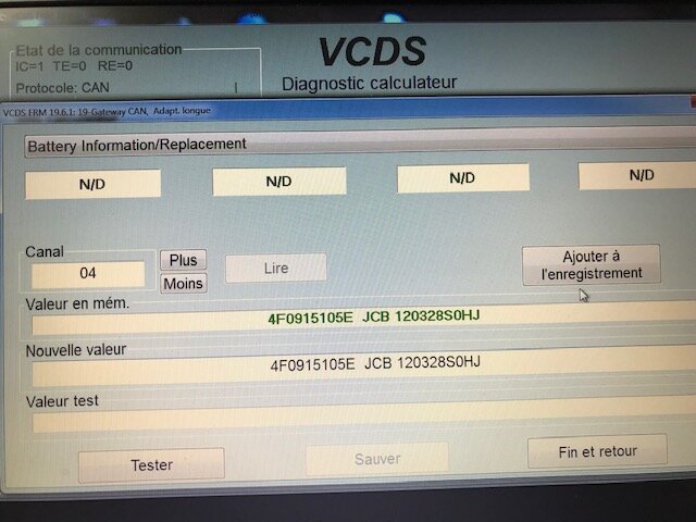

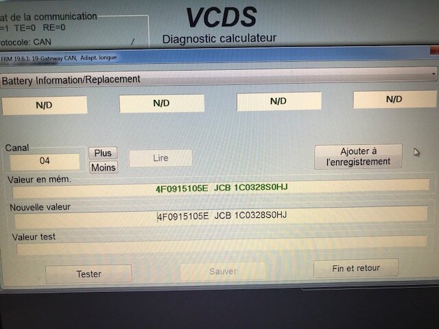

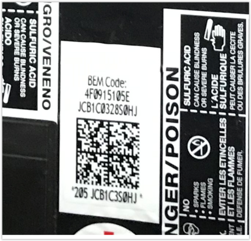

Ahhhhhhhhhhhh !!!!! je viens de comprendre .
tu veux donner une chance à ma batterie ;)
tu veux tromper le système en modifiant le numéro de série.
je pense que je n'aurai pas besoin d'incrémenter de 1 ; il suffira que je mette le bon numéro de série ( voir les 2 photos )
ils ont du se planter lors de l'initialisation.
tu es d'accord avec mon raisonnement ?
Oui essaye et si ça veut pas rentrer tu incrémenteras le n° de série...
Ça n'a pas d'importance, tant que tu utilises un code « BEM » qui correspond aux caractéristiques de ta batterie.

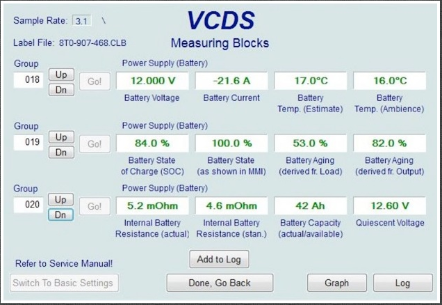

  • Measuring Block groups 017, 018, 019 and 020 should show Battery information.
  • Registered users encountering difficulty can contact us via email -or- join and post in . Please include the Auto-Scan, Saved Adaptation Channel 004 Log prior to modifications, the part number, serial number and vendor code located on the original battery and the details located on the brand new battery in addition to the error message details.
@berlinette1 , Personnellement pour contrôler ma batterie je me fie plus au VCDS (je n'ai pas activé le niveau de batterie sue le MMI
module 19 gateway) ; mesure bloc ; groupe 018/019/020
ci joint une copie d'écran du net :

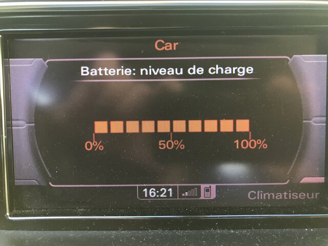

comme convenu , j'ai sorti la torpedo , et au bout de quelques kms , le niveau de charge qui etait a 90% est passé a 100%
je ne l'avais jamais vu a ce pourcentage.
est-ce du au rechargement que j'ai fait ou la modification dans vcds ? je pense que c'est la modif.
