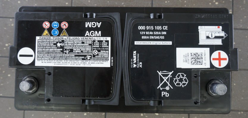

Bonsoir à tous,
Voilà, la torpédo est sortie .............
Je vous joins le scan (tout propre) que j'ai fait en rentrant (moteur encore chaud)
Info : pour ce qui de la recharge de la batterie, à la fin du reconditionnement, j'étais à 90% de sa charge (vu dans le MMI).
Après le scan, j'ai regardé le % : il était à 70 %.................................
Donc, comme je pense qu'elle me donne tous les signes de faiblesse j'envisage de la changer.

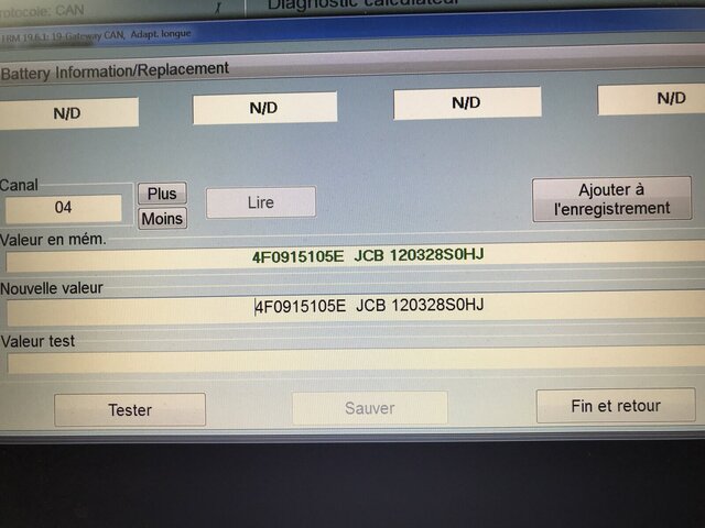

Alors, j'ai voulu vérifier si les paramètres correspondaient déjà bien à ma batterie. (Voir photo)
Apparemment les paramètres correspondent, la seule chose que je n'ai pas pu vérifier, c'est la marque (Varta) et et la puissance 92AH 520A
Je n'ai pas accès !!!! (voir photo )
Ce n’est pas normal : si la nouvelle batterie n’a pas le même ampérage, je ne pourrai pas la paramétrer !!!

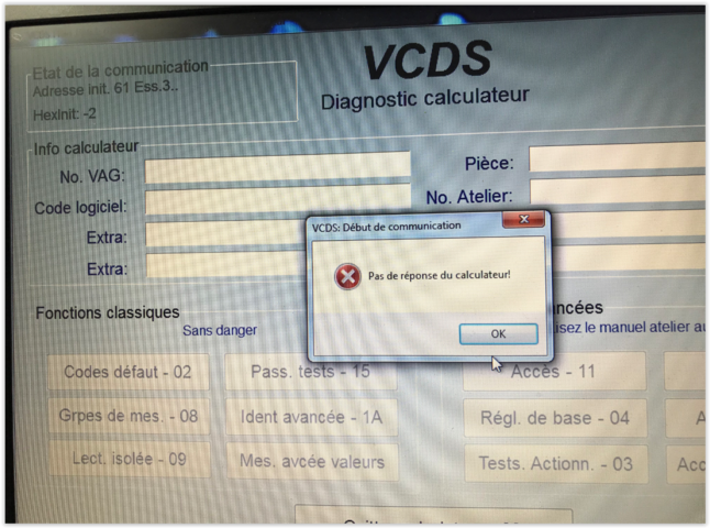

@berlinette1 , Super plus de défaut
Tu n'as pas de module 61 :)

@berlinette1 , C'est le moment de tout remettre en ordre si quelqu'un à recodé ta batterie sans rien te dire ????
sur le deux lignes il peux y avoir d'autre numéro juste savoir a qui il correspondes !!!!

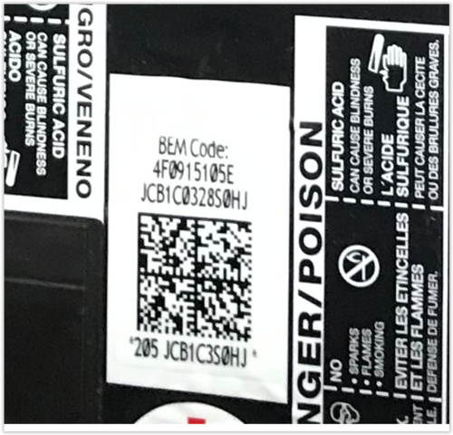

Le code de la batterie dans le calculateur est bon, : « 4F0915105E », Péremption, utiliser comme remplacement « 000915105CE ».
c'est bien le code que j'ai vu dans ETKA pour le numéro de batterie (je débute j’apprends ;) )

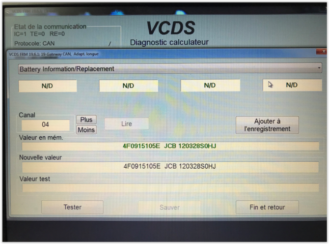

@berlinette1, puisque tu viens de faire une phase de reconditionnement de ta batterie, qu'attends-tu pour faire un reset du calculateur de surveillance de la batterie avec ton VCDS ???
Bonsoir à tous,
Aujourd’hui, sans auto-maintien du chargeur, je suis à 70 % de la batterie (hier 90% suite reconditionnement)
Je pense que cela confirme qu’il faut que je la change : qu’en pensez-vous ?

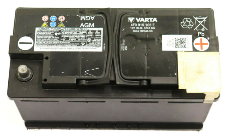

Plusieurs questions : J’ai ciblé 2 batteries sur le site « »
BATTERIE FULMEN START STOP AGM FK950 12V 95AH 850A
BATTERIE VARTA START STOP PLUS AGM G14 12V 95AH 850A
J’aurai une préférence pour Fulmen, qui est une marque très connue et ancienne.
Est-il préférable de continuer avec la même marque ?
Par contre les ampérages sont différents : avoir plus, c’est toujours mieux, mais sur le fichier VIN est marqué J0B Batterie 520A (92Ah).
Si je change l’ampérage, le fichier VIN deviendra faux !!!!
Je ne pense pas qu’il faille absolument respecter les ampérages ?

cad : il faudrait faire un reset du calculateur de surveillance de la batterie ?
je veux bien le faire , mais peut-on m'expliquer la procédure?
le calculateur de surveillance de la batterie ( qui se trouve sur le - de la batterie ):c'est bien lui qui prend les modifications générés par VCDS si changement de marque ou de puissance?
a savoir le Part numero et le serial number ?
je ne comprends pas pourquoi il faut incrémenter le numéro de série de 1 ?
