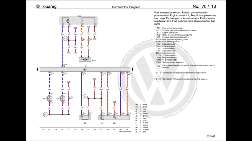

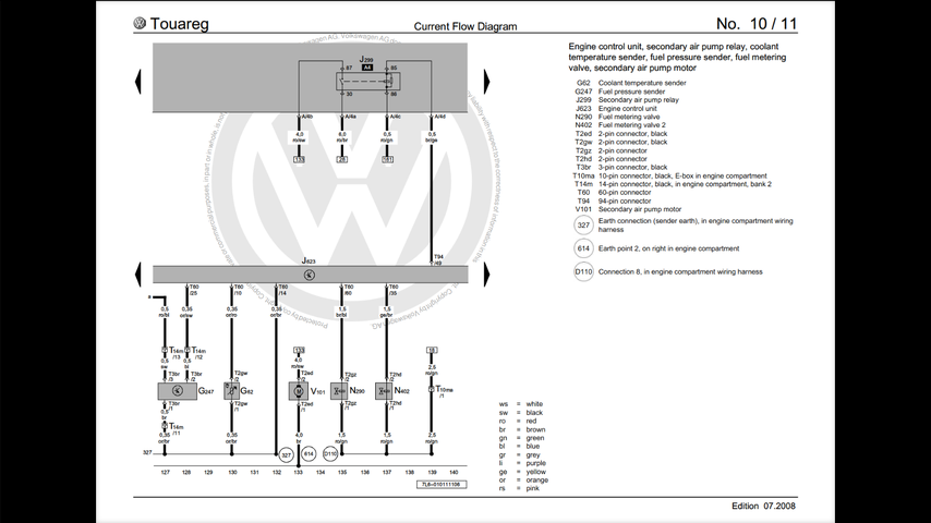

Quelqu'un peut fournir le schéma électrique des capteurs pression carburant et commande turbo ai si que vanne régulation pression car urant sur la rampe?
Les deux électrovannes N290 et N276 PWM sont pilotées par le même 12v (voir si pb faisceau) , le capteur de pression sur la rampe est aussi en court circuit (dans le log ),
tu peux essayer de debrancher l'électro sur la pompe N290 haute pression et le capteur de pression sur le rail G247 pas celle qui est en bout du rail et essayer , d'effacer tous les défauts et de test redémarrage ?
NB :dans la doc c'est marqué que la N290 en cas de défaut reduit juste la puissance puisque le piston de commande de la pompe haute pression n'est plus déplacé, et des valeurs par défaut sont calculées pour le G247, seul la N276 est critique

Les deux semblent alimenté de la meme façon un douze 12 v qui arrivent sur le fil 2 si je ne dis pas d'erreur, et la masse est piloté par le calculateur en gros tu dis
avoir la tension de 12v sur le 2 et la masse du véhicule , il ne faut pas check avec le deuxieme fil des connecteurs car tu nas pas forcement 12v à cause du pilotage
