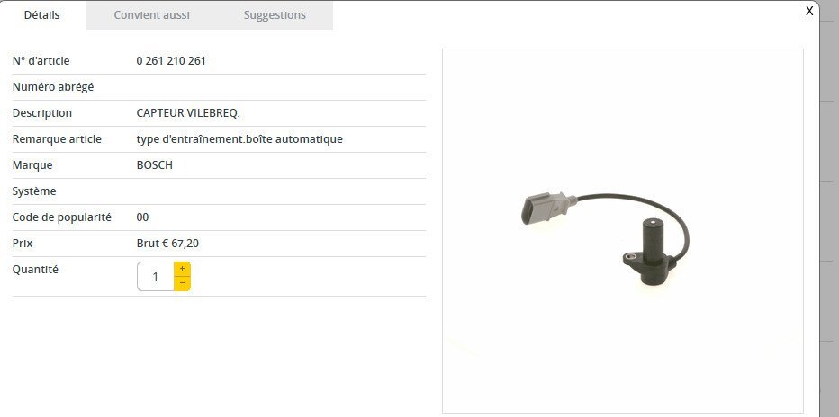

voici le G28 077 905 381 K
en reprenant mes photos , j'ai bien un détrompeur sur le villebrequin
oui pour moi tu ne peux pas le décaler, par contre dans la doc c'est bien marqué que sans le pmh tu ne demarres pas, c'est pas le prix du capteur en plus tu avais un defaut dessus a moins que tu l'avais debranché ou autre
Tiens nous au courant quand tu as changé ton G28. Il y a un menu aussi dans moteur pour vérifier l'état de la synchronisation de la distribution, il y a des vidéo sur YouTube 5° max de tolérance à voir
