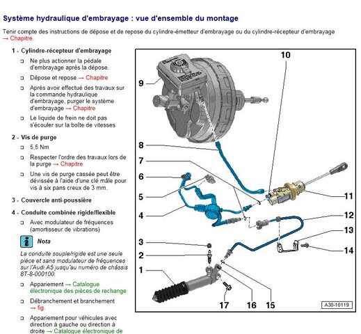

Bonjour tout le monde. Après la résolution du problème sur la sonde G83, me voici devant un nouveau problème où aucun garage n'a pu identifier le problème. La pédale d'embrayage doit être pompée puis je dois laisser le pied très légèrement en appuie sur celle-ci afin de ne pas perdre la pression et donc d'avoir une pédale qui réagi normalement. Autrement si je ne fais pas ça, je suis obligé de recommencer un cycle d'environ de 10 pompages et là seulement je récupère la pression mais même topo je dois laisser mon pied très légèrement en appuie dessus afin de pouvoir garder un fonctionnement normal. Ce que j'ai fait sur la voiture:
Kit embrayage complet sauf fourchette, remplacement émetteur / récepteur. Mais même problème. Je précise que mes freins fonctionnent bien, sauf si je fais beaucoup de descente et que j'ai trop sollicité de la pression dans le circuit en sollicitant trop le pompage de la pédale d'embrayage..
Toutefois ce cycle de pompage n'est pas sans conséquence car là je dois repartir pour un changement de butée...A la longue ça pourrait aussi endommager le mécanisme, fourchette etc...Mes questions:
1. Le circuit hydraulique frein / embrayage est le même?
2. Pensez-vous que la fourchette que je n'ai pas changée lors qu changement du kit pourrait en être la cause de mon problème de pédale? .
3. Il a un petit cylindre sous le master vac....Pourrait-il en être la cause?
4. Problème de vide entre la pompe à vide et le master vac?

La voiture est équipée de la pièce numéro 4 modulateur de fréquence ?
Cela ne pourrait pas être la cause du problème ?

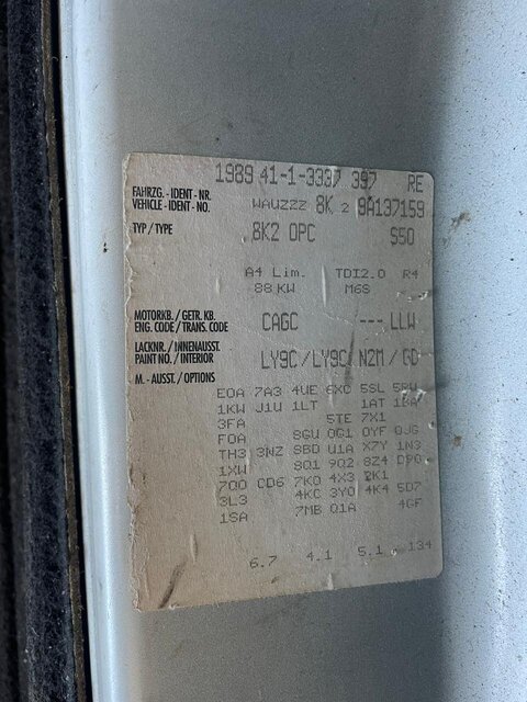

@charlydiag : la réf de la boîte je peux l'avoir sur la boîte de vitesse tu penses ou faut que je la diag avec la valise?
Merci encore à toi.
Hello. Sur la bdv il est écrit: WW0 0B1 301 103 D Al Si 9 Cu 3; j'espère ne pas avoir fait de faute...
@charlydiag: La pièce 4 je ne l'ai pas vu en dessous. Il n'y a juste que le raccord. Si elle existe elle se trouve sous la baie à côté du mater vac tu penses?

MAJ des infos: Il semble que le PR soit TH3...A confirmer.

Comme indiqué sur l'étiquette le code boite est LLW
Oui la pièce 4 devrait ce trouver là a voir la longueur des tuyaux sur l'image.

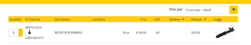

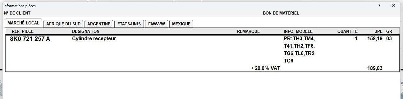

La ref du récepteur avc le code PR serait 8K0 721 257A
La ref sachs 6283 654 015
@charlydiag: Merci pour les infos. Du coup embrayage remonté. J'aurais le récepteur cet aprème.
1. Peux-tu me confirmer que l'émetteur en ma possession de numéro 6284 605 072 est la bonne en Sachs stp? Je pose la question car cette réf m'oriente vers des références en 8K1 et pas en 8K2. La boone réf ne serait-elle pas du 8K2721401E? Parce que si c'est bien ça alors mon émetteur en sachs n'est pas la bonne...Je vais attendre votre réponse avant de la monter comme ça si je dois l'échanger je pourrais le faire...
2. Peux tu me donner la réf de la pièce 4 modulateur de fréquence stp? Je ne l'ai pas encore en visu. Je te pose la question histoire de gagner du temps au cas ou je ne verrais pas pas la réf écrite dessus si nécessité il y a...
3. La pièce 5 c'est quoi? Je pense qu'elle a un rapport avec les freins c'est ça?
La ref d'origine est 8K1 721 401 H ( précédemment 401G )
Pas sur ce modèle apparemment.
