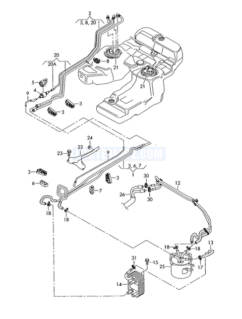

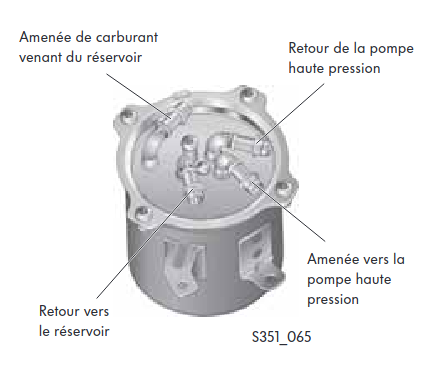

la pompe de gavage fonctionne, j'ai du gazoil jusqu'à la pompe HP mais derrière plus rien ou presque.
Les tuyauteries de retours ne sont pas en très en forme (3 clips de cassé sur 6) mais bon..., j'ai fais plusieurs essais en les dérivant et +,
maintenu avec des colsons... rien,
de toute manière je n'ai rien qui arrive donc je ne suis pas embèté.
j'ai aussi condamné ce piquage sur sur le common rail pour voir... ces derniers sont bien gavé aussi.

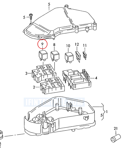

tu peux forcer le relais j17 pour les test au cas ou il permet d'alimenter les pompes et voir si tu as du refoulement sur ta pompe haute repssion au niveau de raccord de retour au filtre par exemple (si c'est bien connecté)
très bonne idée

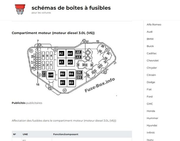

Ou se trouve le relai J17 ?
Moi j'ai ça et encore pas complet
Je force le B2 pour alimenter la pompe de gavage du réservoir qui cavite un peu,

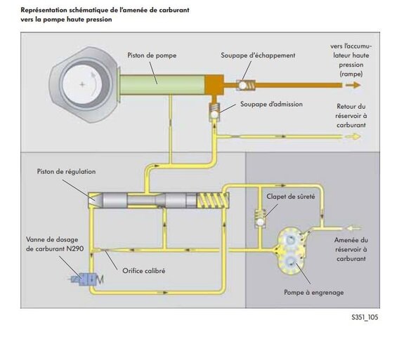

Vu le doc SSP351 qui est le bon, la vanne de pression N290 n'est pas proportionnelle, c'est bien du tout ou rien, et elle fonctionne.
Merci encore pour ce précieux doc... ça aide ! 😅

Le défaut qui me dérange le plus est le n276 ou il dit qu'elle est en court circuit au moins., pièces hs ou ou faisceau endommagé ?
pour la n290 tu as lu trop vite
SSP351
Fonctionnement de la vanne de dosage du carburant N290 – soumise à excitation
Afin d’augmenter la quantité amenée vers la pompe haute pression, la vanne de dosage du carburant N290 va
être pilotée par un signal à modulation d’impulsions en largeur (PWM) par le calculateur de système d’injection
directe diesel J248.
Sous l’effet de ce signal PWM, la vanne de dosage du carburant sera fermée de façon cadencée. Ce qui crée une
pression de pilotage après la vanne et qui agit sur le piston de régulation. En faisant varier le rapport cyclique
d’impulsions, la pression de pilotage varie et donc la position du piston. La pression de pilotage retombe et le pis-
ton de régulation sera repoussé vers la droite. Cela augmente l’amenée de carburant vers la pompe haute pres-
sion.
pour le relais des pompes, j'avais eu un pb sur une passat pour les tests j'ai enlevé le couvercle du relais pour pousser sur le contact sinon tu vire le relais et tu mets un shunt à toi de voir , il me semble de mémoire que le calcuateur coupe les pompes si le moteur ne démarre pas dans le x seconde ...
Concernant la partie filtre à carburant tu pourrais t'assurer qu'il n'y a pas eu d'erreur de branchement su le filtre ? voir ci-dessous
Pour le relais de la pompe à carburant apparemment c'est celui ci 4H0951253A ou 8K0951253. Les deux électrovannes de carburant sont pilotées en PWM donc soit ouvert fermé ou intermédiaire ou je lis mal ...
Pour le test des pompes en forçant la partie pilotage au niveau de la boite à relais , tu devrais pouvoir check si le carburant sort bien du gavage de la pompe
