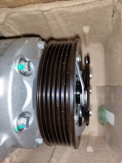

Bon et bien voilà, compresseur reçu, changé après un bon tirage au vide, tout fonctionne parfaitement !
Donc les ailettes sont prises en sandwich dans la pièce noire du bout d'axe et effectivement, le compresseur est en rotation permanente, mais ça on l'avait déjà bien compris.
Quand on a un blocage compresseur, les ailettes ont une mémoire de forme qui les colle sur la poulie pour éviter effectivement de casser la courroie.
La tension que l'on a aux bornes de la cosse (11V), doit être variable en fonction de la demande.
Y balancer du 12V n'a aucun intérêt et pourrait même endommager l'électrovanne.
Affaire résolue.
