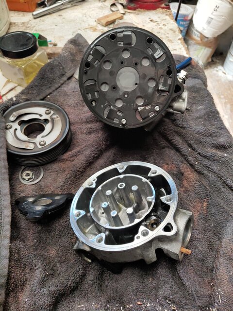

Comme je suis de nature assez curieux, j'ai ouvert mon compresseur pour voir ce qu'il en était :P10607-111455.jpgP10607-111714.jpg

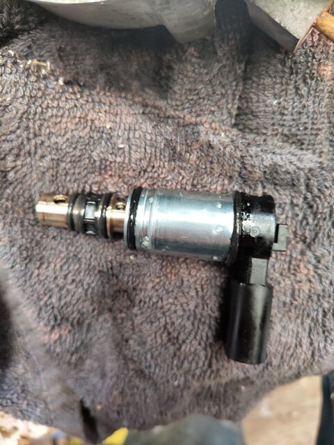

Je pense que la partie électrique est une électrovanne qui laisse passer de la pression derrière l'axe, et retire celui ci pour l'enclencher .
Est-ce que mon électrovanne est morte ...
Le plateau s'incline. ?
La tu le tourne en compression minimale.
Joint ok ?
Soupapes à lamelles ok?
Bonjour, c'est l'ectrovanne qui doit être le problème mais pas sûre de la trouver au detail
Joint ok ?
Oui le plateau s'incline, effectivement je le tourne en pression minimale, les soupapes à l'arrière sont impeccable.

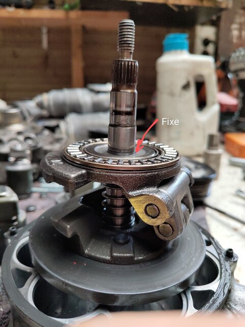

En position de retrait, la poulie entraîne le plateau mais je trouve que c'est très faible comme entraînement, je peux facilement le faire glisser malgré le retrait maxi.
Ce qui est étonnant également c'est que lorsque le compresseur est enclenché, le roulement plat au fond n'est plus en contrainte !
Je me demande presque si finalement, le compresseur ne tourne pas en permanence et que tout simplement mes languettes d'entraînement à l'avant ne sont pas déformées ce qui fait que l'axe n'est plus entraîné.
Même à vide, sans l'électrovanne, l'axe ne bouge pas d'un poil, c'est bizarre quand même ...
Si mécaniquement rien n'est cassé et tout à l'air OK (pistons compris), change la vanne de régulation.
L'axe sur le porte roulement est fixe, comme soudé, donc je ne comprends pas bien comment l'axe peut reculer pour être entraîné par la poulieP10607-131625~2.jpg
Je pense sérieusement que le compresseur est en rotation permanente, et que l'électrovanne n'est là que pour faire pivoter le plateau et augmenter la pression du refoulement ...
Vous en pensez quoi ?
Oui, c'est possible, d'autant que dans ETKA la poulie ne se détaille pas pour ton compresseur.

Tout remonter et voir ce que ça dit, l'enclenchement du compresseur ne se fait en fait que par l'électrovanne qui ouvre ou ferme le débit !
