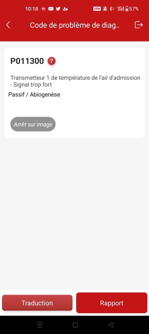

Je vous contacte concernant ma POLO 5 de 2015 que j'ai acquérir il y a quelques mois en juin 2022 et depuis un petit moment maintenant que j'ai des à-coups lors de l'accélération à froid mais des que la voiture roule pendant 1 min plus rien et j'ai regardé avec une valise quelles sont les erreurs, la valise ma sortie le code OBD P011300 donc en voyant cette erreur j'ai changer le capteur de suralimentation ensuite le débitmètre d'air ainsi que le filtre à air mais j'ai toujours ses à-coups pour l'instant j'ai pas d'autres pistes mais je vous laisse quelques infos et données que m'a sortie la valise.
Merci pour votre aide.

Il faut inspecter le faisceau du capteur
En débranchant le capteur la température donnée par l 'outil de diag sera de -40°F , cela veut dire que le capteur est court-circuité
Avec le capteur déconnecté , si la température donnée est toujours à 240°F le court-circuit se trouve alors dans le connecteur ou le faisceau ..
