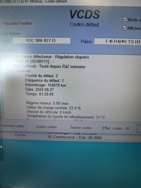

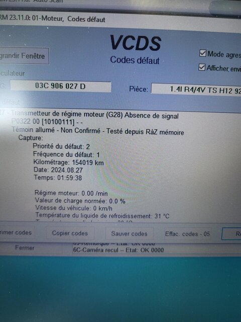

Le soucis c'est que le voyant epc et le voyant huile moteur rouge est allumé avec code defaut p0322 absence de signal et p1386 régulation cliquetis non confirmé seulement le moteur allumé sinon aucun code défaut en mode dégradé j'ai du mal a accélérer

Et voir aussi pourquoi le G28 ne communique pas ! câblage capteur etc...

Par exemple pour ton problème de G28, est-ce que tu as récupéré le capteur sur l'ancien moteur (si ce dernier n'était pas en défaut) ou est-ce celui qui était monté sur le moteur que tu as remonté ? Ce dernier a-t-il été testé ? Comme le dit Charlydiag il faut faire quelques vérifications de base pour vérifier le capteur.

Pour en revenir à ton problème, je changerais le G28 en mettant celui qui était sur ton ancien bloc, ce dernier était fonctionnel de mémoire (en tout cas pas de défauts lié à ça). Ensuite j'explorerais d'autres pistes mais déjà celle-ci.

En même temps les deux capteurs le g28 et le capteur de cliquetis sont attaché ensemble vue qu'ils ne sont pas loin l'un de l'autre
Peut être le câblage

Je comprends plus rien le scan me donne aucun défaut moteur quand le moteur est éteint une fois démarré le voyant huile qui s'allume et les deux code que j'ai citer reviennent
