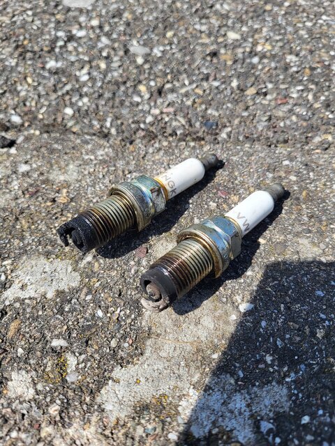

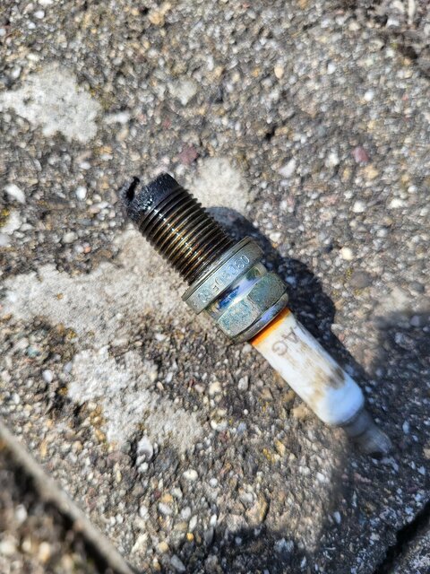

Cylindre 3 bien huileuse et beaucoup de suie
Cylindre 1 et 2 un peut moin mais ça sent les segments ?
Compressions + test de fuite cylindre + pression d'huile à chaud.
