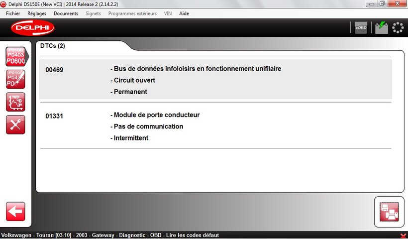

Et sinon j'ai ces défauts en mémoire :

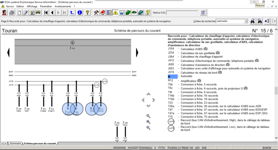

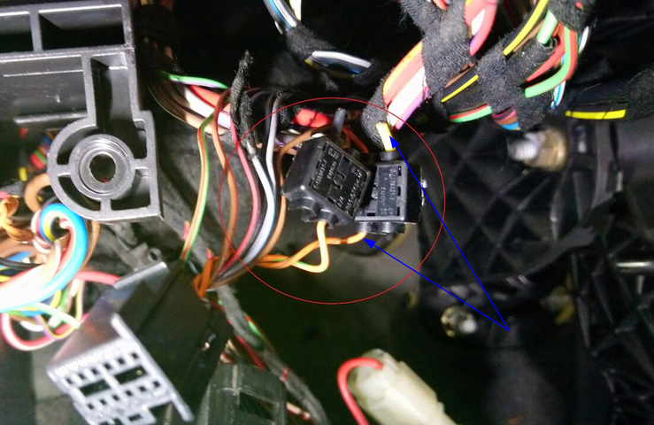

Les câbles sont bien de la mème couleur ici (j'ai du mal à distinguer...) :
Regarde la pièce jointe 8490
Alors ça, ça a été enlevé par mon ami, car ce morceau, ou cosse rapide, n'avait rien à faire là.
C'est une espèce de pontage sur le faisceau CAN et c'est pas de la pièce d'origine, donc ça a été retiré et isolé au propre.
De toute façon, il n'y avait rien de relié la dessus juste ces morceaux de fil jaune coupé et fil noir coupé.
Pour moi, je réitère, problème de câblage et problème du calculateur de serrure côté conducteur, qui remonte une erreur.
Pour moi, également, l’émetteur de la clef est bon puisque celui-ci est reconnu lors de la procédure d’appairage (confirmée par un allumage des feux de clignotants...).
Sinon ton autoradio en photo est un « RCD 300 ».

Bizarre car la serrure je l'ai changer par une neuve et même si je remets l'ancienne j'ai le même souci et même codes défauts
Et pour l'autoradio ça sera changer car celui-la il n'est pas très beau et fais pas grand chose mise à par radio et cd qui en 2021 les cd c'est dépassé 😄
Le coté conducteur, c'est bien le coté qui a été contrôlé le plus de fois, entre faisceau, connecteur, pin,...
Rien d'anormal
Je ne comprends pas, la continuité est bonne, et le module ne répond pas. On est certain à 100% que le faisceau est ok??
