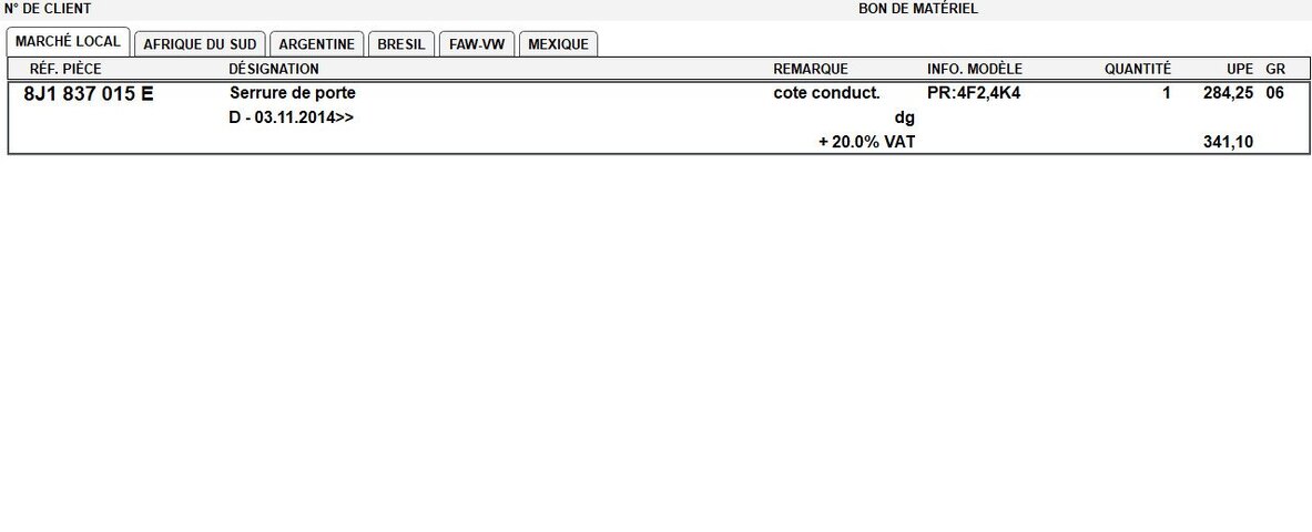

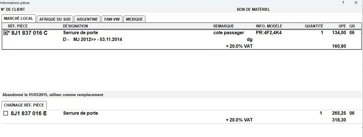

la ref de la serrure qui etait monté dans la voiture est :8J1837016C
et celle que j'ai installé est : 8J1837015E
Cela ne correspond pas
8J1837016C POUR CODE PR 4f2 4k4 côté passager
8J1837015E POUR CODE PR 4f2 4k4 côté chauffeur !
