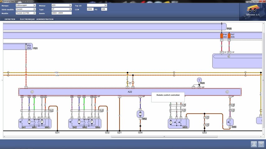

Bon sur ton véhicule, 6 bus can et un bus LIN -Qui gère que trois unités essentiellement attachés à l'alarme/ Dans notre cas pas intéressant-, le bus can qui t'intéresse est matérialisé par les fils torsadés orange/vert - orange/marron, qui sont normalement d'un seul bloc, c'est à dire pas de soudure ou d'épissure, voir également au niveau de ton gateway, au niveau de la plaque porte fusible, au niveau de sa connectique, et surtout les entrées de ton can bus en question, pour le tester tu débranches le canbus en question, dans ton cas, le confort, au niveau du gateway et tu testes la continuité pour toutes tes portes. Le CAN confort envoie également les informations à l'appareil de commande du réseau de bord, qui conditionne la tension de ta batterie, la ligne 15 précisément, c'est à dire ta ligne + après contact, ce qui expliquerait pourquoi ODIS détecte un soucis de tension !!!!

Pour avoir re contrôlé la continuité des fils can c'est toujours bon il n'y a pas de coupure j'ai tout contrôlé
Donc je ne sais toujours pas d'ou ça viens
@Niko VR6 , excuse moi de te poser cette question ,mais pour les contrôles électriques tu as bien les schémas? et tu fais bien attention aux tenants et les aboutissants ? j'ai regardé sur Elsawin rien qu'en partant des connecteurs " emplacement de montage : calculateurs ....dans partie arrière....", j'ai compté 11pages que pour la porte conducteur ; étant mécanicien (a la retraite ) les contrôles électriques !!!!! (c'est pas notre tasse de thé ) , je te souhaite bien du courage .

Oui j'ai bien les schémas mais pas avec Elsa car je n'y ai plus accès :cautious:

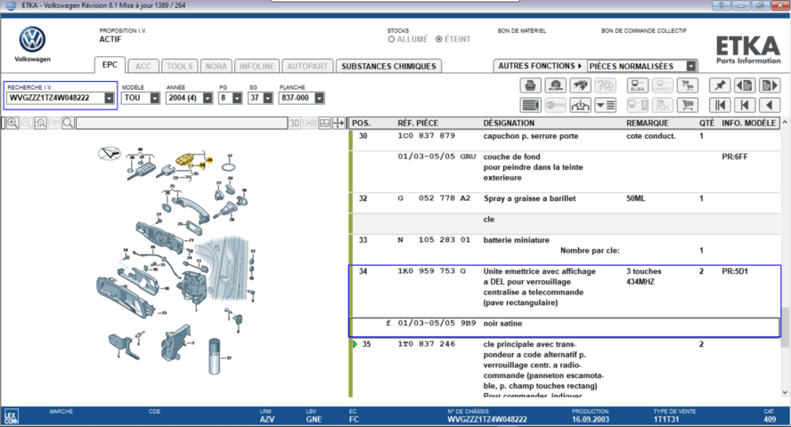

Effectivement pour moi non plus c'est pas ma tasse de thé les contrôles électriques, mais je pense que ça vient de l’émetteur de la clé (probleme connus chez Vw pour ce model de Touran

Effectivement lors de l'apprentissage de la télécommande les clignotants fonctionnent mais probablement pas le bon codage dans l’émetteur.

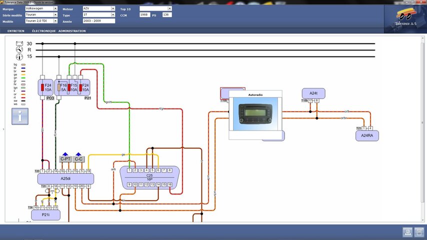

Et pour cette histoire : 00469 - Bus de données Infotainment dans système monoconducteur, j'ai fait des recherches à ce sujet et apparemment, ça serait un souci au niveau de l'autoradio, car lui reçois un monofil du CAN (orange/brun).
