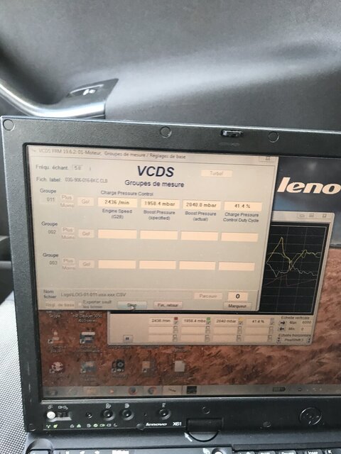

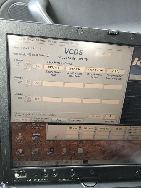

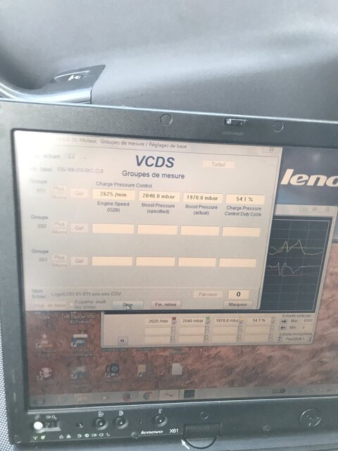

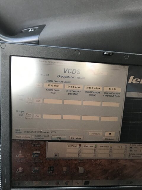

je vais refaire le test en roulant peut être que le turbo est mal réglé Oubien il l’a un souci
a confirmer bien sûr
Ouép mais ça explique pas le fonctionnement étrange de l'EGR... si si y'a bien une erreur quelques part dans les dépression.... :p
Voici les valeurs de pression turbo
