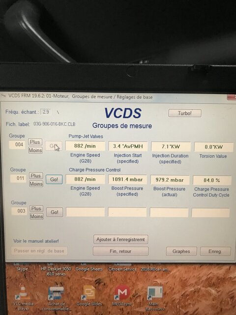

(@Mous si tu veux log les valeur de pression turbo et sa consigne, c'est sur le groupe de mesure 11 qu'il faut aller).

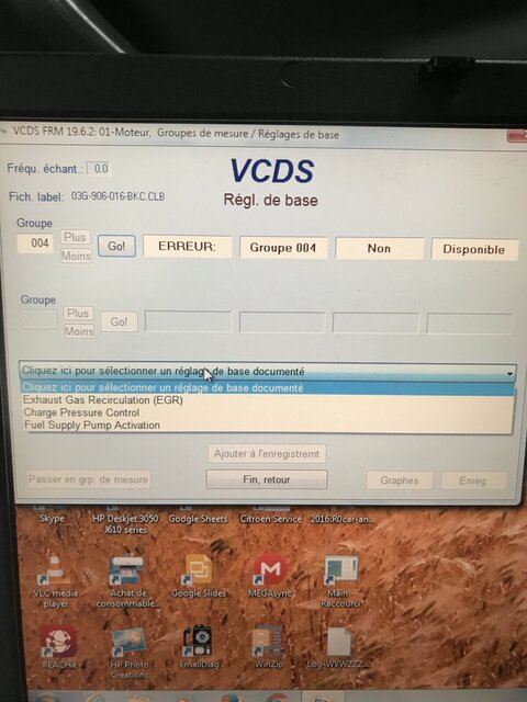

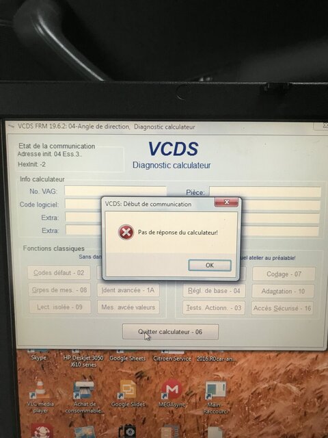

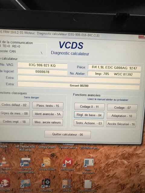

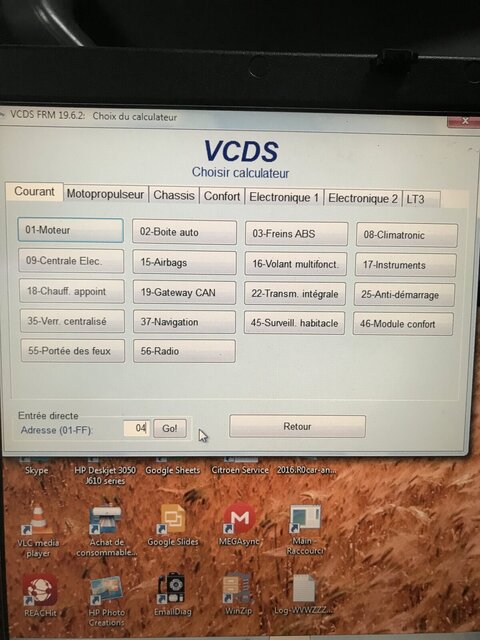

Voici quelque photo
mais dans le groupe 04 je n’arrive pas aller
Avez vous une tout étape par étape
Normalement tu vas te connecter au calculateur moteur (01). une fois la connexion établie, moteur tournant, tu va sur 04 Réglage de base. Dans le menu déroulant tu vas sur Exhaust Gas Recirculation (EGR). Là doit doit cliquer sur quelques chose mais je t'avoue que je ne sais plus.
Pour lancer la procédure, normalement tu dois freiner et accélérer et ça va se lancer.
Edit : Voici une procedure en vidéo ça sera plus simple ;)
Ok merci. Je vais tester

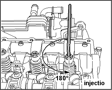

quand tu as changé tes poussoirs hydrauliques, tu as bien bien réglé la précontrainte de tes injecteurs pompes ?
un injecteur se règle dans sa position la plus haut ( s'aider d'un comparateur), il faut virer le moteur manuellement, des que la came qui appuie sur l'injecteur est au plus haut,donc la cames de côté opposé au plus bas, il faut serrer la vis de réglage à fond ( serrer à la main , il faut bien sentir une résistance au serrage, attention a ne pas serrer trop fort ) et dévisser de 180° , bloquer l'écrou du réglage, et passer au injecteur suivant.
Le problème était déjà là avant que je change les poussoirs après les avoir changer le problème étant toujours là

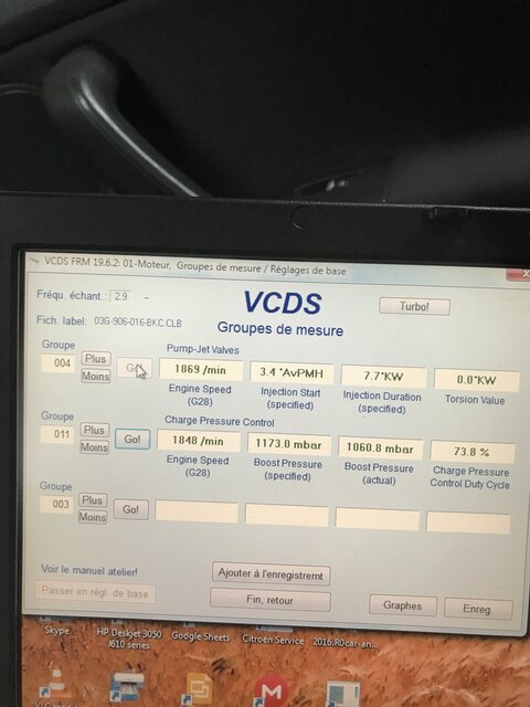

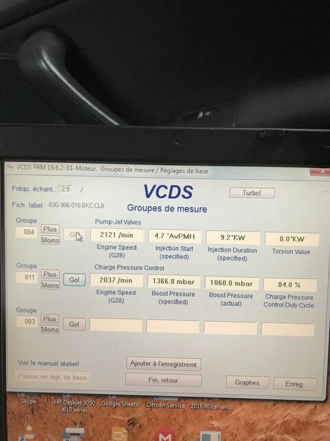

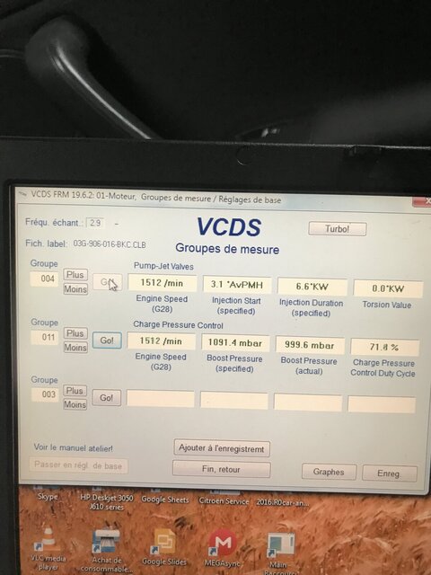

Je n'avais pas fait attention mais, ton turbo ne charge pas !? En regardant les captures d'écran que tu as fait sur la page précédente, tu montes à 2000tr, la consigne de pression est à 1366mbar et le turbo reste à 1060.8mbar (et absolument là même pression sur la capture suivante)....
Lors du test EGR le régime monte à 1400tr et le turbo charge (sinon le moteur va s'étouffer).
EGR débranché tu peux faire un log du groupe 11 ? Ca serait déjà un bon point de vérifier qu'on puisse totalement écarter le turbo, ça gestion en dépression et les durite de suralimentation...

VOICI LES FICHIERS
Ah, je m'attendais à des log en roulant.. chargé à vide c'est pas fou pour voir ce qu'il se passe. Cependant le turbo dépasse souvent la consigne et s'emballe vite on dirai.
De la à dire qu'il est mal régulé je ne sais pas. Mais les courbes sont quand même un peu étrange.
