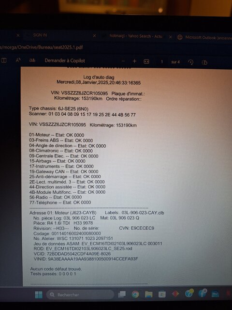

Bonsoir à tous. Ma fille vient de rentrer du taf et voyant allumé sur la seat 1.6 TDI VSSZZZ6JZCR105095.J ai mis un coup de vcds ,voilà ce que sa dit

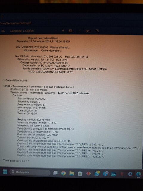

Tu es certain que c'est bien la 4 qui a été remplacée ? suis tu as un doute débranche là et regarde si elle est directement en défaut.
Si non suivre le câblage et voir si trace de rongeur.

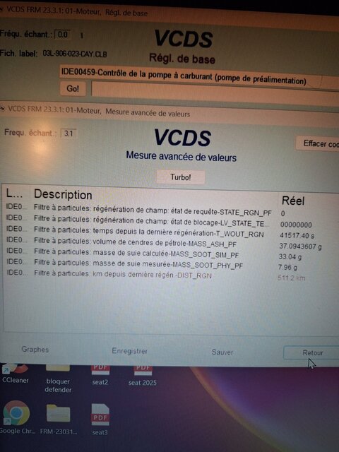

Dans mes relevés de mesure, c est quelle ligne qui correspond au niveau de colmatage ?
Bonsoir , j ai vérifié avec la vielle sonde ou en la débranchant les valeurs sont pareilles.

Ta masse suie CALCULEE est de 37 G, normalement tu devrais être au environ de 25 g, attention ce n'est pas la masse suie MESUREE, ton G450 semble être correct, pour en être sur, il faut débrancher les deux conduites qui sont connectés dessus, (Tu ne peux pas te tromper, elles sont de diamères différents) et tu fait une mesure de ta valeur différentielle elle devrait être de 0.2 ou aux alentours.

Quelle est le valeur réel (pas le offset) de pression différentielle au ralenti et au roulage ?
Regarde comment les sondes de températures évoluent, sur un roulage.
Pour les relevés que tu postes, on ne connais pas les conditions dans lesquelles ils ont été pris. Idéalement, c'est des courbes sur un temps plus long, c'est mieux qu'un relevé à un moment précis.
Oui c est moi qui a fait le remplacement.
Broche orange et sonde en sortie de fap.
Quand je la débranche, j ai le défaut sur 4.

Bonjour à tous, je repart du taf apparemment ma sonde 4 ne fait pas des siennes ,les voyant défaut sont éteint.
30 bornes à 2500tr/min et plus de voyant fap, sa résolu. 😀
Pour le défaut intermittent plus inquiet vu que je n est pas trouvé à part bouger le faisceau et débrancher et rebrancher le calculateur. A suivre
