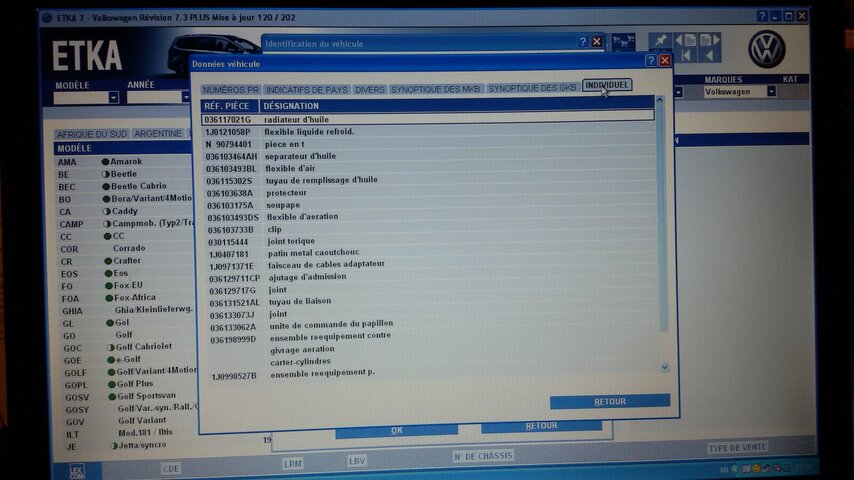

Avec le VIN de ma Golf, j'avais rajouter les références de pièce/kit monter après achat. Et dans ETKA 7.x, j'arrive bien à afficher ces référence: elle apparaissent dans le détails du véhicule/info dans l'onglet "INDIVIDUEL". Mais dans ETKA 8.1, cet onglet à disparu, et les réf ne s'affichent pas.
Est-ce que le format des fichiers a évolué?

Non, en fait après la série des codes options (tout attachée), il est possible de renseigner plus d'info ";;18;036117021G;1J0121058P;N 90794401;036103464AH;036103493BL;036115302S;036103638A;036103175A;036103493DS;036103733B;030115444;1J0407181;1J0971371E;036129711CP;036129717G;036131521AL;036133073J;036133062A;" dans mon cas! (18 correspond au nombres de champs additionnels renseignés.

Et voilà mon VIN modifié! Pour une capture d'écran ça va me prendre un petit moment car ETKA 7.3 tourne sur un autre pc.20201121_212535.jpg
Clairement, cet onglet n'existe plus, je ne sais pas pourquoi...
J'ai fait une recherche avec une référence dans ta liste additive : « 036117021G », c'est très bizarre le comportement de ETKA 8.1.
Il ne trouve pas ta référence en utilisant ton VIN...

Oui, cet onglet a disparu et deux nouveaux sont apparus "C. Vente" et "Module" (grisé chez moi)

Donc je suis bien incapable d'expliquer quand et pourquoi l'onglet « INDIVIDUEL » a disparu...
