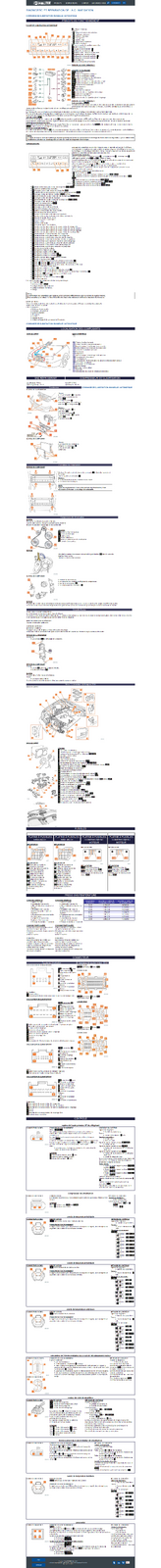

Voici un document très complet sur la climatisation, celà devrait t'aider grandement, car en fin de document il y a des vérifications à faire, et les indications sont extrêmement pertinentes.
Merci Lionel , je l'avait déjà télécharger ( c'était sur un autre post ) ... L'ennui avec ce ficier , c'est que le tableau des fusibles ne ressemblent pas aux miens ( car j'y ai pensé aussi à eux , ils semblent être fonctionnel )
