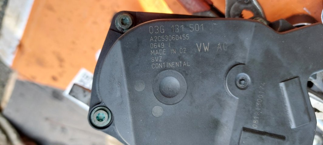

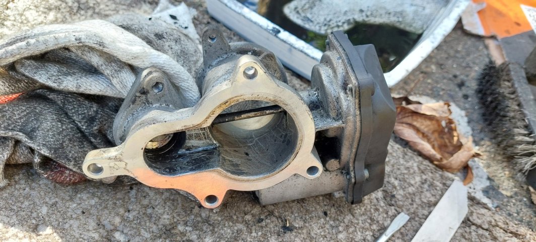

La nouvelle vanne EGR a 6 pôles électriques, tandis que la pièce d'origine à remplacer a 4 pôles électriques; Avez vous une solution pour adapter la fiche de 4 pôles sur la prise de 6 pôles de la nouvelle vanne?
Merci pour votre aide.
Photo 1 : vanne d'origine
Photo 2 : nouvelle vanne avec 6 pôles

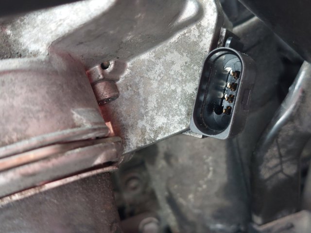

Mon copain qui a de connaissance mécanique a démonté la vanne (voir photo), elle a bien 4 pôles et a la forme identique à la nouvelle de 6 pôles,
Bonsoir,
Je suis désolé de poser cette question mais as tu démonté ta vanne EGR ? Car là la prise que tu nous montres c’est le volet de tubulure d’admission V157, la prise de la vanne EGR doit se trouver derrière côté bloc moteur, pour faire simple tu as d’abord le volet et ensuite la vanne EGR au dessus.

Hmmm, d'après ta photo :
Regarde la pièce jointe 18653
On dirait que c'est de la pièce « » (unité de commande de papillon) dont il s'agit :
Mon copain mécanicien a démonté la pièce, j'ai une (voir photo) vanne qui a 4 pôles et qui est identique à ça
Peux tu m'aider à trouver les bornes de ces 4 pôles s'il te plait?

Grand remercie à tous pour votre aide: vos échanges ont mis en évidence un malentendu entre la magasinier de pièce détachées et le mécanicien : un parle de vanne EGR (6 pôles) , l'autre du papillon (4 pôles)!
Je reviens voir le mécanicien (qui ne connait pas Audi, pas donc sa faute) pour lui explisuer et remplacer la pièce!
