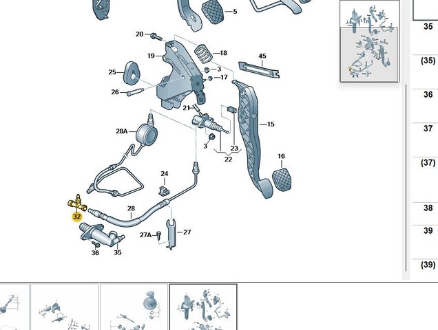

Je viens de changer le cylindre émetteur d'embrayage mais je ne sais où se trouve la vis de purge du système d'embrayage.
Est ce que quelqu'un aurait la gentillesse de m'indiquer où elle se trouve sur un t5 2l 140 cv de 2015?
Merci d'avance et bonne soirée
salut,

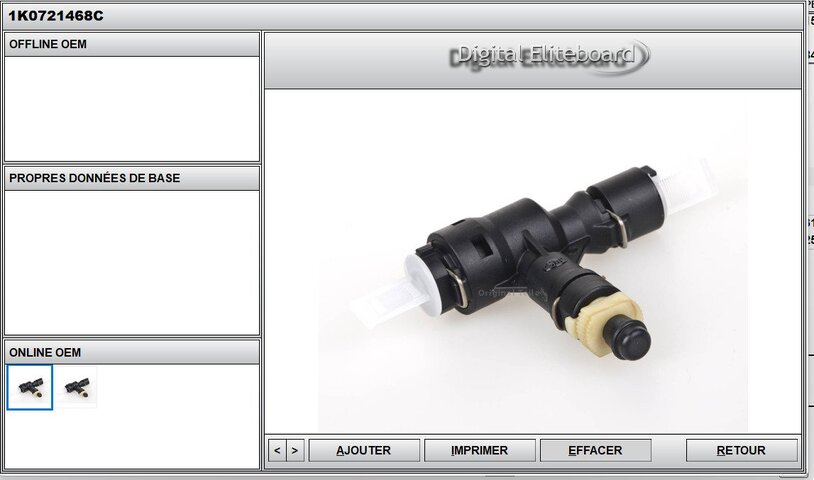

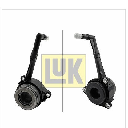

Généralement sur le cylindre récepteur mais dans ce cas il s'agit d'une butée placée à l'intérieur de la cloche d'embrayage donc la vis de purge ce trouve à hauteur de son raccordement.
Merci beaucoup charly. je viens de passer 1h à chercher cette pièce sans la trouver, la visibilité et l'accessibilité de cette zone est vraiment compliqué. je vais prendre rendez vous chez un garagiste. Merci d'avoir pris le temps de me répondre. Bon week end
