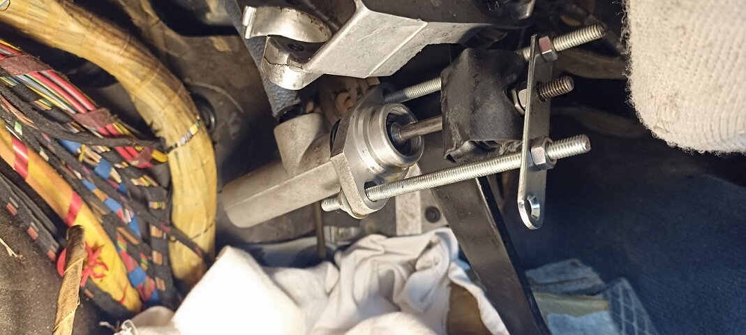

Je suis seul pour faire le job et je dispose du matériel suivant :
Un compresseur
Un bouchon de bocal de LDF que je peux bricoler pour mettre le bocal sous pression
Un bocal + tuyau transparent
Une seringue grosse capacité
Une clé de 11 pour desserrerIMG_20240828_150031.jpgIMG_20240828_174619.jpg/serrer la vis de purge....ci-joint photos du matos

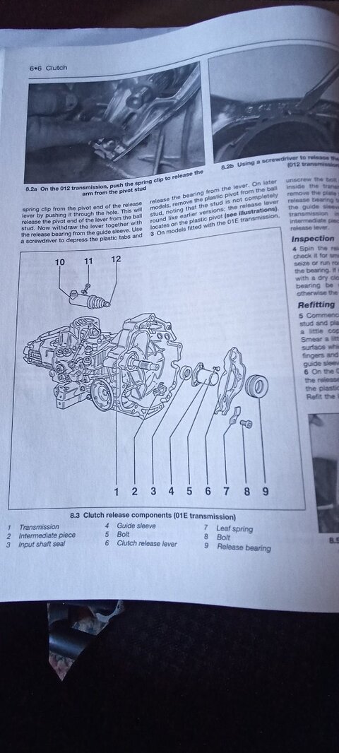

Concernant le levier de commande d'embrayage sur la boite ....j'ai pas vu 🧐 ...il y a bien la tige du récepteur qui rentre dans le carter d'embrayage ....mais j'ai pas vu de levier

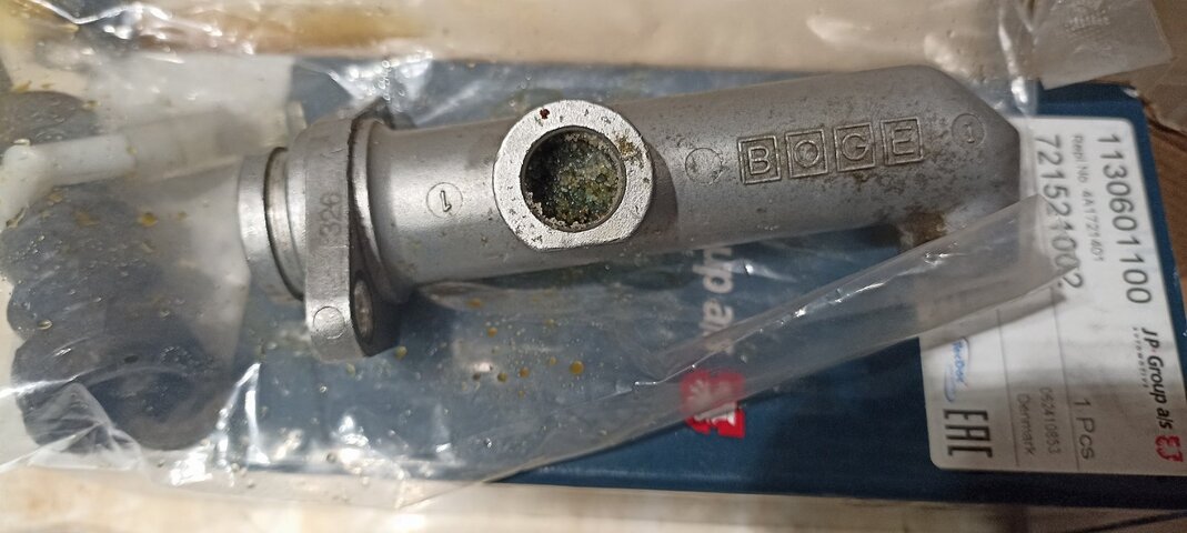

@Diabolo les marques installées ( d'origine je pense) étaient SAC.S pour le récepteur et BOG. pour l'émetteur ....remplacées par ABE pour le récepteur et JP Grou. pour l'émetteur ....avec le recul ....et puisque j'ai commencé par changer le récepteur et que cela n'a pas solutionné le problème ....je me demande
1°) est ce que je n'aurais pas mieux fait de ré-installer le récepteur d'origine ?:unsure:
2°) concernant l'émetteur n'aurais je pas mieux fait de simplement le nettoyer ?..:unsure:voir photo ci joint
Vu les cochonneries qui sont dedans, je pense que le LDF dans ton circuit d'embrayage n'a jamais été remplacé.
C'était pas un mal de tout remplacer, vu le kilométrage de ta voiture.

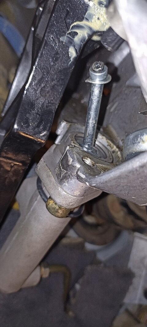

Il y a du nouveau ....plutôt positif ( car sans la bonne piste on peu perdre bcp de temps ...et d'argent ) ....étant donné les circonstances de survenue de la panne ( à savoir le relâchement brutal/instantané de la pédale n'offrant plus aucune résistance .... quand je dis aucune c'est aucune ....pas une pédale molle ) ... avant de démarrer la purge l'idée m'est venu d'aller voir de plus près sous la pédale au niveau de l'émetteur ....et voila ce que j'ai trouvé
la tige de l'émetteur installé il y a deux mois s'est cassée ....quand celle de l’émetteur qui à 27 ans est toujours fonctionnelle...

@charlydiag je pense que la pièce dont tu parlais précédemment dans le poste est la pièce N° 6 du schéma

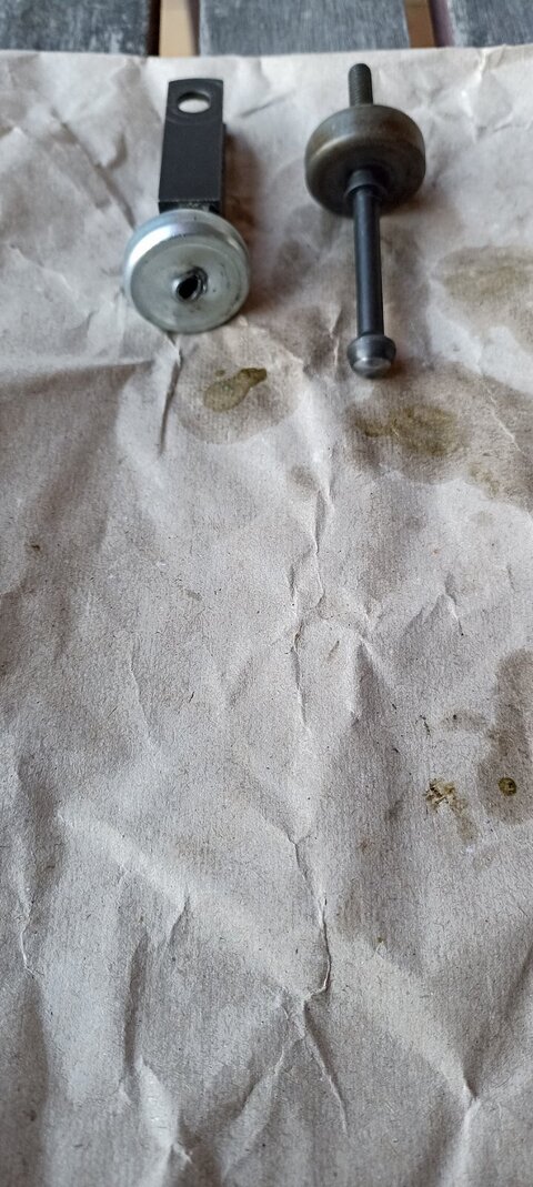

L’émetteur rentre dans son logement et est tenu par deux vis ( voir éclaté page 1 ) ....les deux vis étant présentent et serrées ça ne peut venir de là ....idem pour la pédale qui ne peut avoir qu'une position , ainsi que le U qui reçoit le filetage de la tige de l'émetteur et qui tient par une clavette ....de plus l'autre extrémité de la tige ( qui rentre dans le cylindre est sphérique afin d'offrir suffisamment de mouvements possible lors de l'utilisation de la pédale ....j'ai donc récupéré et installé sans sortir complètement l'émetteur la tige de l'ancien ( Boge 27ans ) pour remplacer la récente ( JP Gro.p .... 2 mois )
