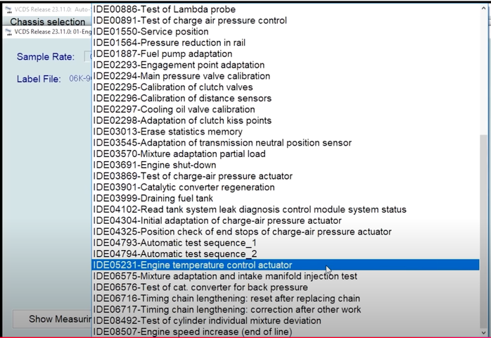

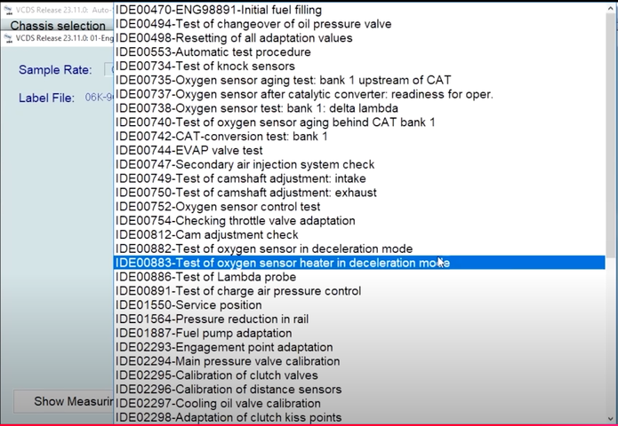

Bonsoir le forum,
vous êtes sûr que cette information est juste car je ne trouve pas les champs sur VCDS.
Voici ce qu'il y a sur une Golf 7 GTI dans la section basic setting.
Rien sur bleed cooling
Ce n'est pas la dernière version de VCDS mais une récente néanmoins
Si c'est un EA888.3 oui, j'en suis sûr.
