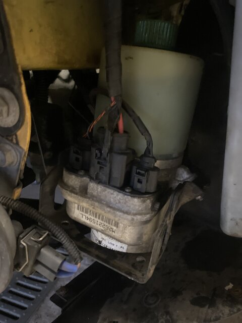

Afin d’avoir accès à la pompe de DA, j’ai démonté le pare-chocs avant et j’ai eu accès aux connectisues de la pompe de DA : image.jpg
La connectique du milieu sert à alimenter, celle de droit renvoie au capteur d’angle de braquage. J’ai vérifié l’alimentation en 12v de la pompe de DA et les fusibles (batterie et tableau de bord) tout est ok.
J’ai vérifié la continuité des fils sur le faisceau relié au capteur d’angle et tout est ok également.

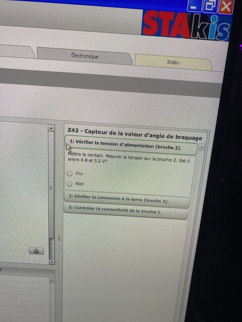

Toutefois, le logiciel auto data m’indique que je devrais avoir entre 4.8v et 5.2v à la broche 2 du faisceau de capteur d’angle mais je n’ai absolument aucune tension qui sort de la pompe de DA de ce côté.
Je me demande si la pompe de DA est morte. Avez vous une idée pour m’aider ? Javoue que je sèche.

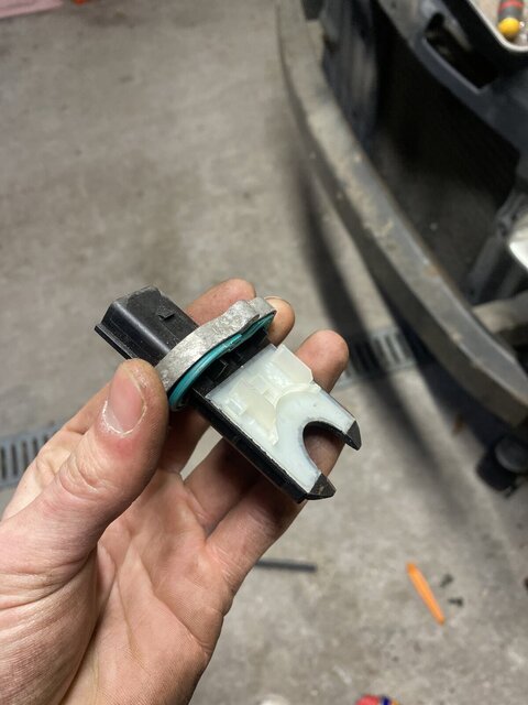

ERRATUM : Je me suis trompé de capteur. Je me suis concentré sur le G250 au lieu du G85. Toutefois, si quelqu'un connait une procédure pour tester le G85 (résistance, contrôle de tension) je suis preneur.
@lionelcorbie80 Je me permets de te tag dès lors que c'est grâce à un de tes documents sur une autre discussion que je me suis rendu compte de mon erreur. Merci!

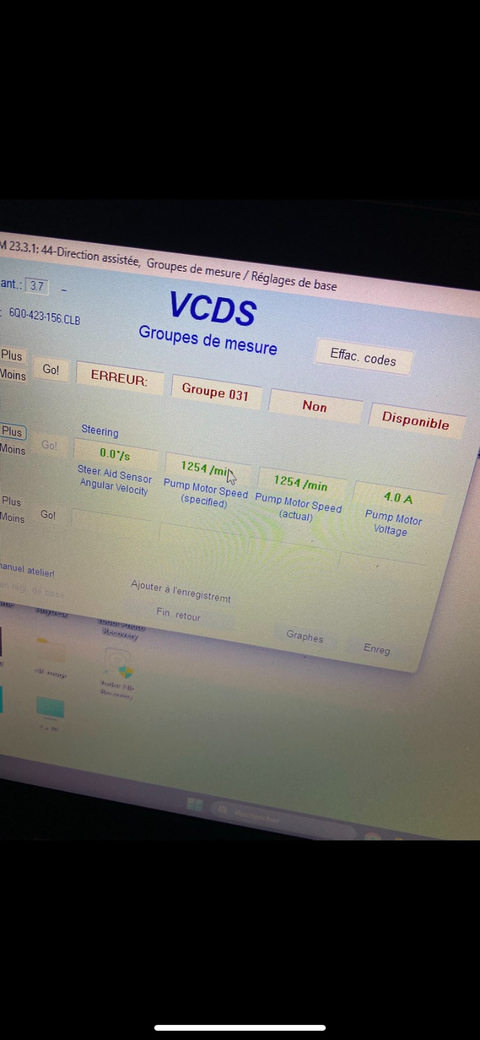

Et histoire d'être sur, tu peux monitorer l'angle sous VCDS.
Oui.
SI la valeur bouge pas alors en effet il va falloir contrôler le G85. Recherche sur le forum il a un sujet d'un membre qui a fait un tuto sur le nettoyage de ce capteur. Tuto très bien documenté au demeurant !

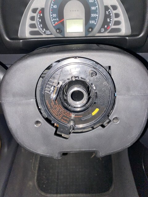

Re-bonjour à tous, j’ai vu que le capteur d’angle de braquage avait un repère jaune qui doit normalement être aligné à 5h avec le capteur mécanique. J’ai tente de recentrer ce dernier, pensez vous que sur la photo ci-joint le capteur est correctement aligné ?
Tu as fait le point milieu avant de démonter ton volant ?
Entre le volant et la bague ou se situe le filetage ? Il y’a déjà des repères et ils étaient alignés
