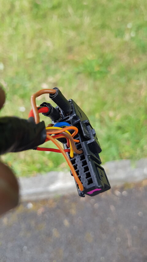

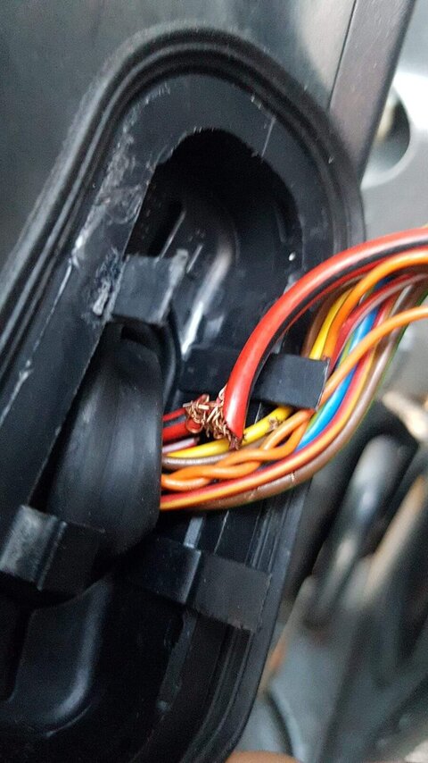

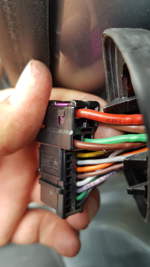

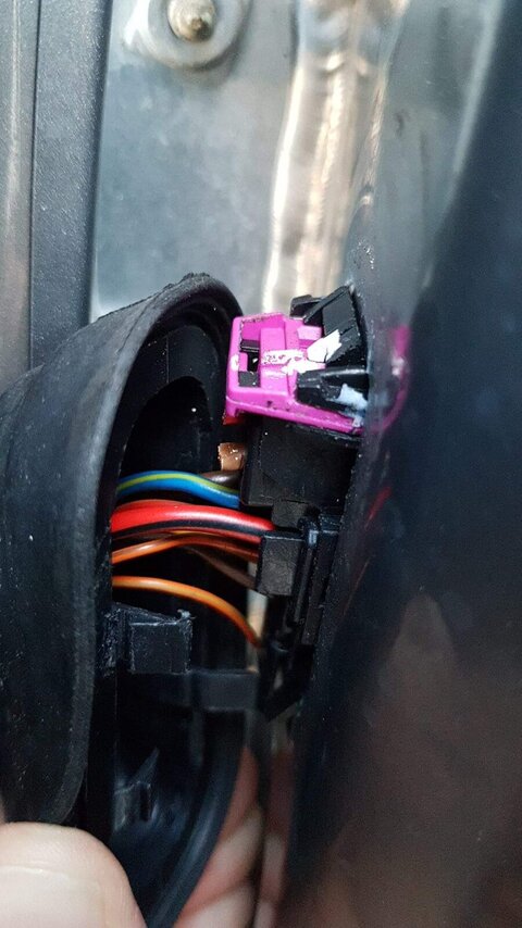

FB_IMG_1578669780347.jpg FB_IMG_1578669771000.jpg Bonsoir,je cherche des renseignements sur les modules confort suite à ce problème de fils coupés au niveau porte conducteur .
J'ai eu des soucis avec :
- mon plafonnier qui ne s'éteignait pas,
- je n'avais plus de centralisation,
- plus de vitres électriques,
- plus de Klimatronic en mode AUTO..je n'avais que la ventilation.
- mon hayon était bloqué
...La fête juste avant NOEL !
J'ai sorti mes diagnostic via mon VCDS et j'ai appelé AUDI après les fêtes car je m'arrachais les cheveux..."Votre diagnostic on s'en fout qu'ils m'ont dit" ..fumiers !!
...donc 200€ en moins (obligé !!) et un diagnostic supplémentaire de leur part (que je n'ai jamais eu d'ailleurs en mode papier !) m'ont permis de :
- retrouver le Klimatronic,
- d'avoir accès à mon coffre (c'est mieux quand on fait les courses !) et..
- de perdre mes essuies-glaces,
- de perdre mes lumières (appels de phares,veilleuses et feux de route..je n'avais plus que les "codes") en plus de ne pas avoir retrouver non plus le reste citer plus haut...
...mais j'avais un devis à 1324,80€ pour changer les faisceaux électriques et refaire un diagnostic pour une éventuelle autre panne ...
J'avoue ne pas y être retourné pour éviter la prison car j'aurais tuer quelqu'un c'est sûr !
J'ai laissé la voiture sur le parking durant 4 mois et j'ai fais ressouder les fils par une connaissance récemment mais...
- On a retrouvé la centralisation des portes sauf conducteur (une fois dedans je suis coincé car elle se bloque !)
- tout fonctionne (ou presque) avec la clé, y compris le hayon (qui n'avait jamais fonctionné jusqu'à maintenant !)
- mais j'ai de nouveau perdu le Klimatronic
Le dernier diagnostic m'indique des défauts mais je n'y connais rien du tout en électronique (un peu en mécanique...mais seulement sur tondeuse !!)
HELP ME !!!!!!

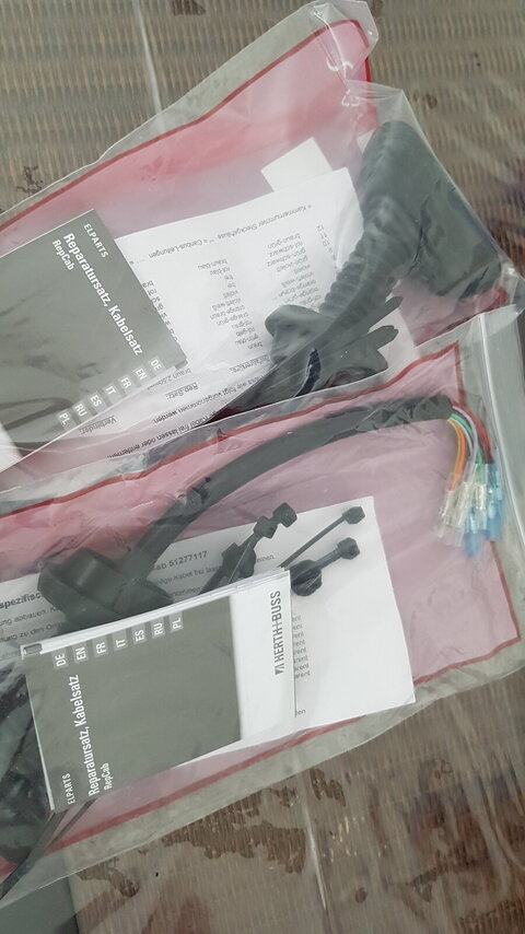

J'ai reçu les câbles !!!!!...il n'y a plus qu'à !!!

Sur un court-circuit au niveau des soufflets de portes, ça m'étonnerait que tu passes en mode dégradé côté motorisation (c'est que mon avis, pas une vérité), au pire tu cramerais le module confort mais toujours pas de mode dégradé côté motorisation dans ce cas-là...
Au secours !!!!
Comment me repérer avec les couleurs différentes et les positions différentes de la nouvelle prise vis à vis de l'ancienne ?
Celui que tu m'indique est pour l'arrière et avant :
Moi j'ai pris pour l'avant :
et j'ai aussi repris ton post #33

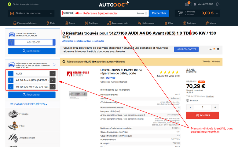

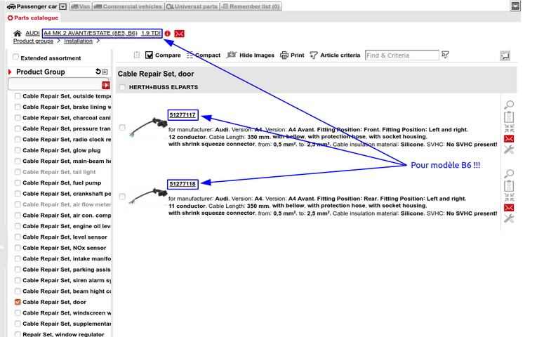

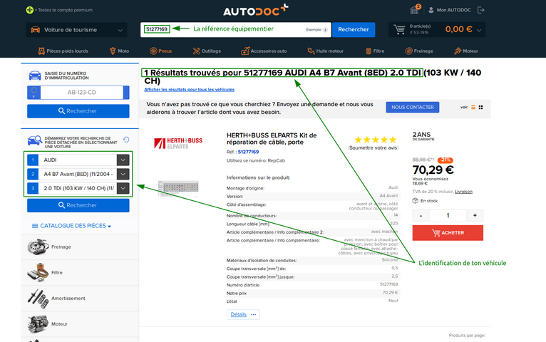

Non, tu as pris une référence « 51277117 » pour un modèle A4 B6, toi c'est un modèle A4 B7 !!!

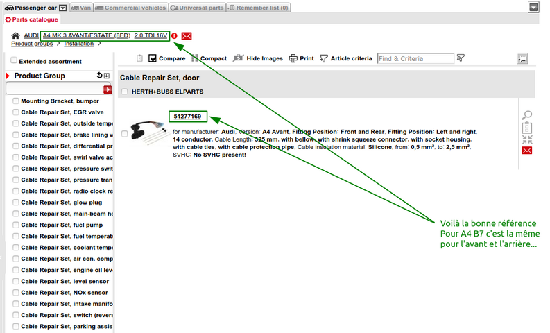

Donc c'était cette référence « » :
La morale de l'histoire :
Toujours aller regarder le catalogue officiel de l'équipementier, pour obtenir sa référence interne, ici, en l’occurrence, la référence de l'équipementier est « ».
Une fois cette référence connue, tu la recherche sur Auto-Doc :
Du coup, fais un peu moins de surf les cheveux au vent et fais marcher ta tête (la boule ronde que tu as 1 mètre au dessus du cul) !!! 😂 😂 😂
