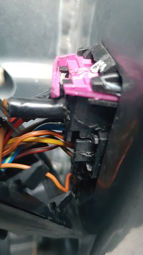

FB_IMG_1578669780347.jpg FB_IMG_1578669771000.jpg Bonsoir,je cherche des renseignements sur les modules confort suite à ce problème de fils coupés au niveau porte conducteur .

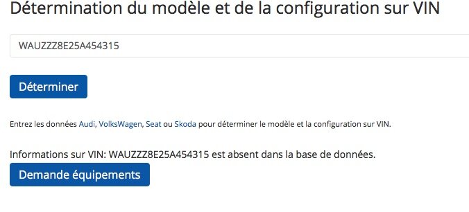

Le fichier VIN (texte) sert à être interprété directement par le logiciel officiel « ETKA ».
Le voici concernant ton véhicule, ainsi qu'un PDF récapitulant toutes tes options et variantes (voir pièces jointes...).

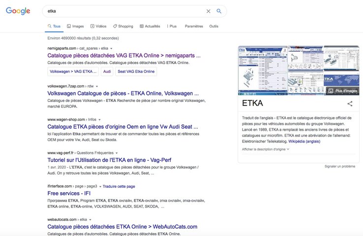

Le fichier TXT est pour ETKA...j'ai plusieurs "noms" pour ETKA...il y en a 1 officiel (ETKA.com par ex)?

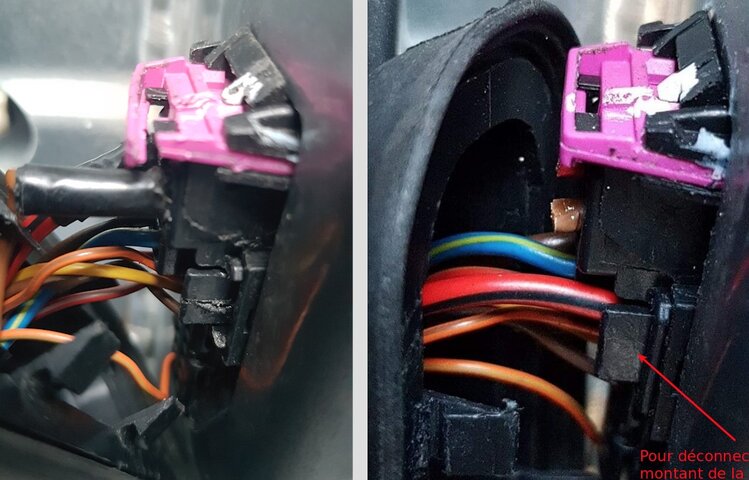

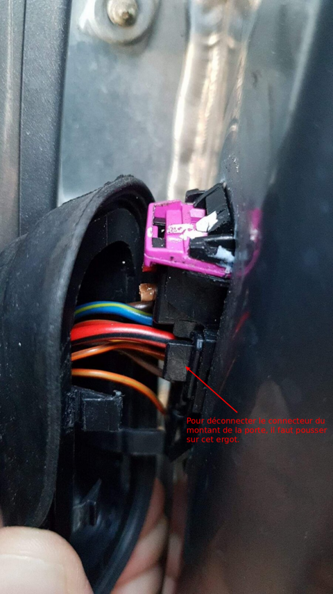

Comme tu sembles être un peu nerveux, on est bien d'accord que ce ne sont pas les portes que tu vas démonter, mais uniquement les connecteurs situés dans les soufflets qui raccordent le faisceau de la porte au montant de celle-ci ???!!!... :)
Le connecteur se démonte comme ceci :

Pour réparer, sort le faisceau de porte au complet, c'est très facile...
j'y ai pensé ... quitte à tout sortir :unsure:
mais je vais me faire les 2 côtés car si ça se trouve j'ai du fil coupé aussi à droite.
