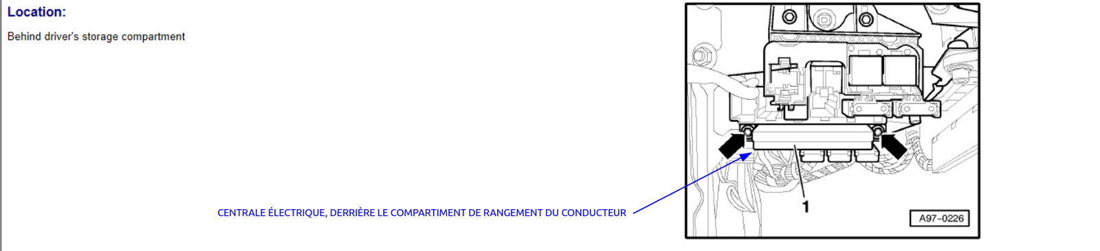

Il faut démonter le siège conducteur, soulever la moquette, inspecter les connecteurs sur le module confort et si c'est pas situé au niveau du module confort, il faut tester le câblage essentiellement pour les deux fils de bus CAN.
Peut-être également regarder la centrale électrique.
